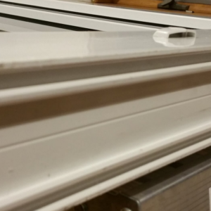

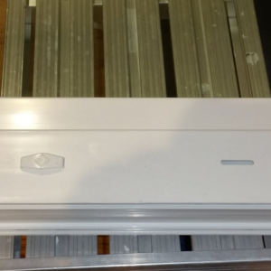

    我知道围绕着修剪/窗口的内部将不可避免地失败。我不能提出一个更好的窗台设计细节。附加的图片显示了Windows底部的样子。外槽只有6毫米。没有简单的方法来附加窗台。哭泣孔盖的间隙是1“。这就是为什么我用类似Wigluv的东西拍摄窗口周边是一个更容易和更耐用的选择。然后重叠窗口修剪3/4”将覆盖磁带。

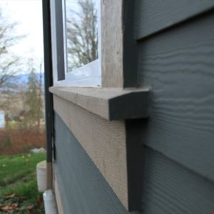

    画框装饰对于外窗框来说毫无意义。
    如今,窗户并不一定需要外部外壳。但如果你要安装外部套管,你必须遵守一些水管理规则。
    在新英格兰,我被教导用老式的方式安装窗户。窗台以壁板的平面为荣,所以任何打在窗台上的水都从墙板上滴下来。如果你想的话,你可以在侧壁下安装水平装饰——无论是窄装饰还是像你的边框一样宽的装饰——但这种装饰不能以窗台为荣。
    当然,窗台是倾斜的。窗台的下面有一个切口——切口平行于窗台的长度,大约是1/4“从窗台的滴边回来。这个切口的目的是为了中断可能使水在窗台下卷曲的毛细作用。
    窗台的长度(从左到右)需要足够长,以捕捉所有的水滴下来的边框套管。这是通过确保窗台有慷慨的“耳朵”来实现的。
    外壳压入窗台。门框的底部要有斜面,以配合窗台的坡度。
    这是我从网上截取的一张照片,向你展示传统的外窗装饰是什么样子的。

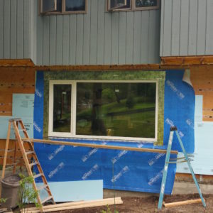

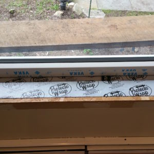

    嗨Martin - 我们今天安装了第一个“测试”窗口,让承包商熟悉所有步骤和程序。我认为我们有一个良好的感受者如何工作。胶合板是空中障碍。RO完全防水,闪过Blueskinvp WRB层。我们正在窗台下使用一条Blueskinvp作为围兜,以指导任何水通过壁板进入RO的水。
    以下是我们所做的以及它们安装的顺序:
    用3M闪光胶带粘住所有接缝和钉孔
    胶合板/基础与保护超级棒和保护底漆
    安装了XPS.
    安装BlueskinVP
    安装梁背坝
    在窗台下使用一条BlueskinVP作为围嘴(这将包裹在最后一整块壁板的钉翼上)
    在窗台和背坝上方安装100%丁基保护板。下唇贴在BlueskinVP围兜上。
    安装了从BlueskinVP到RO的护柱超级棒闪烁
    安装窗口
    安装了保护超级棒在窗户边框和头部的外部闪烁,让窗台打开。
    我们将继续与画框装饰细节(似乎没有更好的方式)。头套管采用AZEK,有集成滴边,钉接法兰被固定在BlueskinVP上。窗台的外壳将有一个斜面的顶部边缘。Durasil密封胶将应用于装饰后的窗框。
    似乎这些细节将引导大部分散装水从背后的壁板和任何东西,使它背后将被防水层阻挡,所以它不应该是一个很大的问题。如果我们漏了什么就告诉我。

    但我还是不喜欢画框装饰。拥有一个以壁板为傲的真正的窗台总是更好的。
    处理可怕的画框装饰问题的一种可能的方法是在窗台装饰的背面安装一系列垂直的切口,为水滴下窗户的水提供路径。
