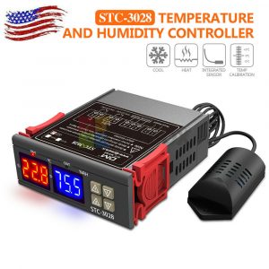

  3. 沃尔特Ahlgrim.||#4
    我发现这种类型的低成本工业控制在中国出来非常方便,20美元的价格运送到你的门口非常便宜。
    这个可以让你独立控制温度和湿度
    https://www.ebay.com/itm/114390332102?hash=item1aa231f2c6:g:z88AAOSwCwJfhszs
    Walta
    1. DCContrarian||#5
      我可以预见,这在很多地方都会派上用场。太糟糕了,它不是ul上市公司,这可能会使它的价格上涨十倍。

    我已经用4中所示的控制器控制了一个除湿器。看起来还行。
