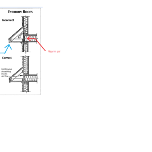

我有一个小眉毛屋顶下的天窗在我的斗篷风格的房子后面。天窗在房子后面大约有25英尺长。屋顶是连接到墙钉,而不是使用适当的结构,要求墙首先被护套,然后眉椽连接到一个横过护套的分类板。我在墙壁上有绝缘材料,它暴露在屋顶上,也暴露在眉毛下面的檐口上。这种屋顶/墙壁结构形成了一个非常小的三角形区域,在效率方面(漏风等)是一个相当大的损失。我想关闭底部通风口和密集包装的三角形。然而,就像一个典型的膝墙,天窗墙过渡下面的搁栅是大开的(没有空气阻塞)。我的承包商认为,他可以密集包装这一地区,而不必在每个托梁湾上放置某种绝缘袋/插头。这在我看来是不可能的。他可以用纤维素填满它,但如果纤维素不沿着托梁湾移动,他就无法达到很高的密度。 Am I wrong here? Any good way to treat this area in a retrofit assuming we can’t cut/drill holes in the floor to install joist bay air blocking? Can a weatherization company typically get some kind of plug in place by going through the soffit?

    很难从你的描述中想象出确切的情况,但听起来你的分析是正确的。你需要在每个托梁之间密封阻塞为这个建议的解决方案工作。
    在进行空气密封工作时,有时别无选择,只能拆除内部饰面(例如,一部分石膏板天花板),以进入其他无法进入的区域。幸运的是,干墙很容易修补。

    谢谢马丁。我附上了一张描述建筑结构的图片。我有“不正确的”(没有覆盖)结构版本。澄清一下,这个想法是将你在图片中看到的由屋顶和墙壁形成的非常小的(你不能让一个身体进入)三角形空间密集起来。然而,在墙下的托梁空间没有阻塞。我的weatherization承包商,他在其他方面做得很好(工作与我在这个网站上找到的所有很棒的信息相匹配),建议将纤维素管从膝盖墙阁楼的两个三角形蜿蜒而下,20-25英尺长的三角形屋顶空隙在两端终止,但我不知道我们如何能得到更多的密度(空气阻塞),而不把一个绝缘袋进入龙骨湾的开口。看起来,绝缘袋的入口必须从外面来,要么通过拱腹区域(我的只有5英寸宽),要么通过眉顶。由于浴缸和类似的东西靠在外墙上,因此无法从内部的成品地板进入。值得的是,我已经在几个地方读到,膝墙密封,我做了在我的4侧阁楼空间(我有一个角鳕鱼)可能没有什么效果,直到我也找到一种方法来堵塞这个大泄漏。 Once such source is the book 'Troubleshooting Guide to Residential Construction', which is the source for the picture attachment. Thanks again for any additional information that you might be able to add.
