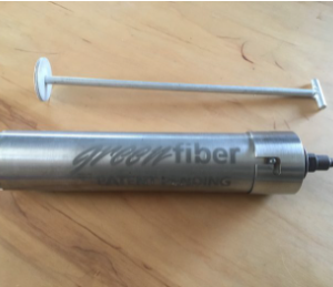

      我们公司有一个普遍的规则,当我们隔热的墙壁厚度超过2x6时,我们会从纤维素转换到玻璃纤维,因为我们已经听过一些轶事,并看到一些在超过5.5英寸的墙壁上沉淀。然而,我们在玻璃纤维上还没有经历过这种情况。
      如果你使用纤维素(出于多种原因我确实更喜欢),我肯定会测量你实际达到的密度,而不是仅仅“用手”。我们有Green Fiber专门为此设计的工具(见下图),但它本质上是一个连接在钻头上的带有2 1/4”id的管子。我们可以很容易地用ABS管制造出类似的东西来提取纤维素的核心。一旦你有了这个核心样本,就可以称重了——我们只需要一个简单的数字秤就可以了。我已经附上了一个简单的电子表格/计算器,计算核心的重量到磅每平方英尺。通过这种方法,你可以检查墙壁的不同区域,以确保保持一致,达到3.5磅/平方英尺的目标密度。我们往往会发现角落、墙壁顶部和难以触及的区域并不能完全满足这一点,我们会在网上用记号笔这样做。然后我们回过头来,一下子在这些区域增加额外的绝缘。
      我们要做的另一件事是用两层绝缘网,然后用一个简单的订书机把它固定在螺钉的表面。然后我们回去,用一个室内订书机订书钉大约1/4英寸从表面的螺柱在每一边。这样就能把网拉紧让隔热层弯曲让它有机会重新屈服。它也有助于达到良好的密度。我们通常在外墙上使用5/8英寸的石膏,因为我们不想看到这种凸起被反射到成品墙壁上。这种更厚的石膏也更坚固,还可以帮助把隆起物挤进洞里。挂衣架的人有些抱怨,但他们总能把它安装好。较厚的石膏还增加了建筑的热质量,所以它有额外的好处。
      希望这对你有帮助!

        我想我还是用高密度玻璃纤维吧。我贴在这个页面顶部附近的链接是Martin对GBA的采访,他采访了一个纤维素绝缘专家,他说当他们做双柱墙时,他们会去更高密度的地方(我猜是为了避免沉降,就像你说的)。更高的密度成本/需要更多的纤维和玻璃纤维有更高的r值比纤维素,尽管更少的风或声音阻力。
        纤维素会吸收水分,出于几个原因,我希望避免这种情况。我的位置是幸运的低湿度,我想保持螺柱的水分含量在一个低水平,以降低霉菌和白蚁的机会。
        这是检验密度的好方法。这么简单! !
