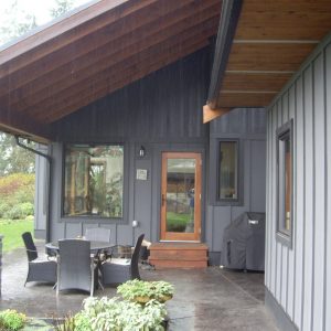

我的原始计划是将垂直的1×4粗糙,在摇滚靴上创建我的Rains窗口和一侧,带LP智能侧圈壁板。
(**侧面笔记 - 我在12月份发布了另一个关于这一组件的问题,迈克尔担任者暗示了LP所需的事实,即LP在矿棉上的2×4粗糙。我以为我在使用3/4“南部的黄松的工作as stated in LP’s technical note 18. However, after more research recently, that is only acceptable over “rigid foam insulation” and does not allow 1×4 over mineral wool insulation. Thanks Michael, I should have listened to you sooner.)
现在我的美丽的新娘愿意板和板条,为我们的家看看。我已阅读,就像我可以约rainscreens(主要是在本网站)。所以,我看着水平rainscreens。已经有一些意见询问斜开雨幕允许垂直壁板同时还具有垂直雨幕的典型应用该类超支。因此,这里是我的问题,记得我必须达到绝缘和雨幕我的窗户和门2 3/4“的厚度。

    你有几乎自己设计成为一个角落。
    如果您正在使用自己的16" 宽壁板,用16℃的间隔,你可以用垂直的2x4走在平坦和扩展你的窗口修剪了一下,以弥补缺口。
    Hardie壁板可以安装超过3/8或3/4捆扎,但取决于风格和风负荷。您必须检查您想要的风格的设计手册。
    通过将镀锌纸剪切为宽度,钉子,原位涂漆,我已经完成了预算半金属板和板块,用水泥板球场完成。会有一些油罐,所以这一切都取决于挑剔的一个。
