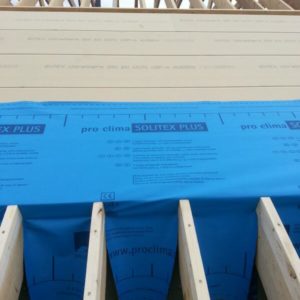

    正如Martin提到的,你可以使用ProClima膜在你的polyiso里475供应和支持在美国。我们可以在一天内给你,然后推荐DA或INTESANA在你的隔离之下SOLITEX门特上面是柏油纸的升级版(不会随着时间的推移而变脆)。然后你就可以做一个非常耐用的屋顶衬垫,只要把重叠部分钉在一起,然后用TESCON Vana的胶带把所有接缝都粘上,再加上用钉子/螺丝密封胶带(TESCON Naidec在你的板条下,以作额外的保护。
    当你想连接密封层或屋顶地毯衬你的墙,你可以如照片所示,clioma房子和削减+密封SOLITEX膜椽,连续天气密封外部(你可以做同样的w INTESANA / DA完整airbarrier从屋顶到墙)。
