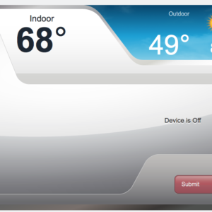

    我们为我们的三菱迷你分体配备了MHK1无线控制套件,售价380美元。基本的开/关和温度控制可通过手机应用程序或在线。我试过了,以确保它有效,但我们从来没用过。
