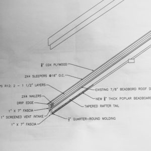

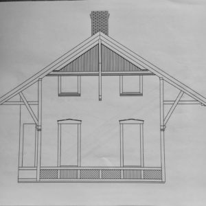

    再次感谢所有的帮助!!这里有几幅画,在以前会有帮助。这是一个旧火车站,正在改造成一所房子。
    干杯
