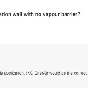

  5. marks77||# 5
    谢谢大家渊博的回复。我又用谷歌搜索了一下,看到IKO的代表说Enerfoil不能用在洛斯的地下室。Ca网站(截图如下)。我联系了IKO,他们的代表说地下室使用(包括黏合剂安装)和对Lowes的评论都没问题。这是错误的。
