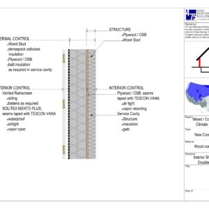

我的困境与墙壁组件有关。我希望至少有墙壁R-45,并希望远离石油产品(没有泡沫)。这是我的计划从外部到室内。
壁板
雨屏的毛皮条带
Web.
念珠
2×6螺柱,空腔内填充高密度纤维素
OSB作为空气屏障
更多密集包装
2×4螺柱
石膏
为什么我使用Densglass, OSB和石膏?最初,我想在2×6的外面使用OSB,大量的纤维素,2×4和石膏。我在几篇Fine Homebuilding文章和GBA上看到过这种组装,但被动式房屋建筑商告诉我,我将有OSB的水问题,因为它会下降到露点以下,水会在它上面凝结。我向他指出,几乎每个房子都使用OSB作为外护套,并问他为什么没有凝结问题。他告诉我,标准代码建造的房子失去了如此多的热量,它保持外部OSB以上的露点或当水凝结时,离开房子的热量能够干燥的OSB。
这就是我组装的理由。我的目标是让墙内外都干透。Densglass具有比OSB更高的烫发等级,允许干燥到外部。大约1/3的绝缘是在OSB外面保持温暖(高于露点)。OSB充当我的剪力墙和空气屏障。在墙中间有空气屏障保护,它永远不会被刺破。墙壁之间的空间消除了热桥接,允许我创造尽可能高的R值。是的,我知道增加隔热层的效益递减,但空间和纤维素很便宜。在一个有完美绝缘体(没有热传递)的世界里,我将能够在10月份给房子供暖,关闭供暖系统,它将在整个冬天都保持温暖。我希望尽可能接近这一点,同时仍然是实际的。
我已经用一个免费版本的WUFI建模了我的组件,它似乎运行得很好。WUFI是由美国能源部橡树岭国家实验室开发的软件,它允许您通过建筑组件模拟热量和水分的传输,并创建一个视频,显示不同墙体组件的温度和水分含量在全年的变化。只是出于好奇,我运行了另一个模型的墙壁组装与OSB的外部。果不其然,WUFI显示OSB和整个墙体的含水量在整个冬季都在上升,在夏季稍微干燥,但并不足以失去它所获得的全部水分。每年,它获得的水越来越多,这是一堵注定要腐烂的墙。
每个墙壁组装都有优势和缺点,但是我的疯狂?一个缺点是绝缘船员需要出来两次,但如果我使用TJI作为Larsen Trusses(这更昂贵并且仍然具有热桥),这也是如此。
我希望有任何反馈或建议更好的墙壁组装。

    使用水泥护套是一个好主意,以提高外干燥能力的双螺柱墙组件。BLDGTYP使用这种方法http://www.foursevenfive.com他们最近的项目中的产品涉及他们的最新项目这里的外部细节方法和这个室内细节的博客。
    你可以进一步推动它并使用它SOLITEX门特加作为您的WRB并跳过外部护套。请参阅附加细节。
    无泡沫组件的指南可以在“>这篇我们顺利施工详图提供了其他选择(比如使用i型托梁或拉森桁架作为外部绝缘腔)。我的WUFI模型已经表明,增加OSB外部的绝缘将有利于保持OSB的水含量在检查。请随时通过info (at) foursevenfi.com与我联系

    它确实需要一些想法弄清楚如何使外墙携带自己的(和侧侧)重量。螺栓固定在2x4内墙或Larson Truss中的I托梁可以照顾。如果需要一个自由的2x4墙,那么您将不得不诉诸延伸地板以携带该墙,双螺柱基础详图示例(无热桥/气密封)
    或者使用钢角(如果地下室有空调,就会形成一个小的热桥——爬行空间不是问题(见BLDGTYP细节在博客的底部

    插图肯定对如何支持外墙的结构问题
    “用BATT绝缘包装托床开口
    带阻塞的支撑“
    延伸到外部的亚地板是一个次要热桥,其增加了横向稳定性的负荷。并制作建筑物和竖立双螺柱墙更简单。
    我计划基本上实施所示的细节,但是“阻塞”将是一块垂直I托梁,拧在每个楼层框架构件下的边缘板/楼层桁架。该底板将被钉在我托梁的两个法兰,这实际上是一个没有顶板或底板的拉尔森桁架小马墙。我还计划在小马墙的底部放置一条FRP作为“CRITLER GUARD”。
