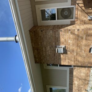

    我想复活这个线程。希望金得到答案。我想听听她能够找到/修复的内容。我有同样的问题,但我增加了一些皱纹。我肯定在燃气管线进入壁炉附近的空气流动。我有两个壁炉。一个用于地下室,一个用于主层。我也有一条烟道。如果我有直接的排气壁炉,为什么我要有烟道?我也知道,壁炉后面没有绝缘材料,因为当我透过巨大的孔中的燃气线时,我可以看到OSB。 Few questions, is there a way to know if I can remove the Vertical flue? What are my options for insulating behind the fireplace?
    检查1996年建造的我房屋背面的图片。
    Thanks!
