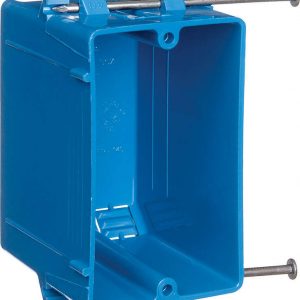

我准备开始给我正在建造的房子布线,我发现我的卡隆塑料插座(插座)上的两个深度设置小节点似乎是为方形边缘的螺栓设计的。Carlon的指示说按节螺栓的边缘,但我所有的螺栓上的坡口,盒子最终突出只有1/4”除了面对学生,这使得它不可能一路螺旋出口对壁板的盒子,还有适合到出口后1/2 "石膏板安装。1/4″的凹槽被认为是不可燃的墙壁覆盖的代码所允许的,但它将需要大惊小怪的如何将每个出口拧进盒子里,并且出口将会比如果它被拧下来更不稳定。
我设计了最好的解决方案是使用信用卡来扩展学生面临对其斜边的平面,然后设置小节对信用卡,但我要做的,很轻,或节弯曲的边缘信用卡在斜角。如果你能把盒子紧紧地压在什么东西上,就更容易把它钉在合适的地方。如果我能找到一块稍微厚一点的不会弯曲的钢板,也许是一把宽油灰刀,它可能会很管用,但前提是它不能太厚,盒子会凸出石膏板。我知道盒子稍微凹进去比突出太多要好得多。
我花了几个小时阅读文章和看视频的最佳方式安装这些塑料盒,唯一的建议除了按节钉是使用废弃的石膏板测量深度,但这似乎是挑剔的,主观的,因为你还需要一些休息,当你把盒子钉进去的时候很难保持测量值,而且很容易出现一些突出的盒子。
有没有更好的方法把这些塑料盒子钉在合适的深度?

      比尔,谢谢你这么周到的答复。我可能应该附上我所说的那种盒子的照片。在附件中,节点是在前面的左边。这种设计不允许我用钢尺来跨两个螺柱以压住节点,但钢尺应该可以很好地对付一个螺柱。令我惊讶的是,我所看到的文章或视频都没有提到这个问题,更不用说提出解决方案了。如果有人想出其他的解决方案,我会很感兴趣。

    如果您使用内置的选项卡,因为您注意到它们将休息太靠后,因为在螺柱上的斜角。他们也会休息太远,因为这些间隔是3/8",而不是1/2"或5/8"像典型的干墙。如前所述,NEC允许从盒的边缘到不燃材料的表面有1/4”的间隙(干墙被认为是这个等级的不燃材料)。对于任何其他“可燃”材料,这一清除是零!这很重要,因为这都是关于防火的。你是在防止任何形式的电气火灾从缝隙中跳出,进入墙洞,在那里它可以上升或到其他房间(记住,NEC是由国家消防署出版的。几乎每一条规则都是为了以某种方式降低触电或火灾的风险。NEC不关心效率或美学。)
    现在,如果你发现在干墙之后,盒子最终凹陷了超过1/4”,你可以买所谓的“盒子扩展器”,我们俗称的“火花防护器”。它们基本上都是薄的套管和一对较长的螺丝,如果需要的话,可以将缺口连接到大约一英寸。我更喜欢塑料的,因为如果需要的话,我可以用锡剪修剪它们,而不用用电子胶带包裹设备。这种可堆叠/可折叠的猫柱式设备稳定器非常棒,如果需要的话,我强烈推荐它们,但它们不能解决火灾隐患。
    综上所述,解决方案看似简单。收集一小块截下来的干墙,胶合板,木材等,测量与你预期完成干墙相同,并将其固定在螺柱上。把盒子冲到它旁边。因为这是一种三手操作,你只有两只手,用一只手抓住盒子在正确的位置上的螺柱,然后放下木块,用那只手拿起锤子。给钉子足够的轻击,要么保持盒子的位置或缩进木材,然后你可以重新调整到一个更舒适的位置,如果需要,然后继续。
    至于“感觉”的体验,对我来说,就是把一只手放在盒子里,四根手指按在钮上,我的拇指摸着钮和钮之间适当的空隙。由于我是右撇子,所以在钉钉子的时候,就会产生一种笨拙的方法,那就是先用锤子把自己敲过,然后再调整。当我还在学习的时候,我们团队的每个人也都买了16英寸的锤子。你走到螺柱前,将锤子倒置放在它前面的地板上,并将盒子顶部与锤子柄对齐。然后它就很方便地在你面前捡起并钉在盒子里。每一个花托都是一样高的,不需要测量,甚至不需要标记螺栓。
    蓝盒子非常宽容。一旦在螺柱上,你可以用锤子轻敲他们的脸,边缘,或角落,使他们变直。如果你发现一个盒子粘在墙上太远后干墙,这是专业的窍门-驱动6-32螺钉(不是干墙螺钉)进入安装孔的大部分方式。将螺丝刀(希望是十字螺丝刀)放在螺丝头上,用锤子或(如果你是个电工的话)钳子轻敲螺丝刀。安装钉子会轻微弯曲,你可能会得到1/4“的宽恕,从它的方式没有损坏的盒子的脸或石膏板周围。
