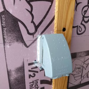

    我有6英寸多的灰泥“外露”,我的电工建议在灰泥涂抹之前预先设置有盖的盒子。很棒的建议和好看的结果。我找不到我四年前用过的确切型号,但阿灵顿DVBM1W-1似乎基本上是一样的。
    在规划所需的位置和螺柱放置后,我用振荡锯进入泡沫,首先将矩形周边切割成刀片,然后从矩形的中心切割朝向插头切割。这将留下一点金字塔形状的泡沫形状,然后可以根据需要切割,并用亚麻油刀或有什么有钩形刀片闪光。前表面下方有点混乱无所谓。
    在通过剩余的泡沫深度钻入的盒子上检查爆震位置,通过剩余的泡沫深度和靠近,螺柱护套,但螺柱。在一些墙壁中,使用PVC导管配件使一点延伸管从盒子的背面上铺起来是有用的。在我的情况下,它只是吻了护套喂料喂料。
    然后我检查了合适的尺寸,用胶带把盒子里没用过的洞(和配件)封起来,然后用罐装泡沫把盒子装到位。我用工作中剩下的几个很长的螺丝钉把它钉在上面,使它保持垂直和纵深。一旦泡沫凝固,我取出螺丝,使粉刷工人的生活更容易,并最大限度地减少热传导。它们一直很牢固。
    真正的美妙之处在于,如果你像我一样过于肛门化,可以让它们冲到泡沫的脸上。我把凸缘的深度从脸上的泡沫中去掉了这样就不会有灰泥上的隆起了。取决于你的水泥壁板是如何悬挂的,可能有其他型号的这些盒子更适合你。他们确实专门为乙烯基壁板做了一个捕捉槽,以保持东西整洁。
