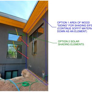

  8. Aaron_P2||# 13
    我想我和汉默有相似的想法用和你的拱腹一样的材料做一面遮阳墙。这可能希望独立于EIFS,这样就不会有破坏保修的漏洞。(看蓝色选项)我觉得这看起来不错,但是另一个没有百叶窗的选项是在窗户上面放一个百叶遮阳板。(见绿色选项)在最坏的情况下,它将需要根据一天/一年的时间计算出正确的大小。(可以用一块硬纸板进行简单的测试,但也可以用数字方式完成)。
    1. Airfix||# 14
      这些都是不错的选择。我一直在考虑“眉毛”的阴影。
      遮阳墙是一个有趣的想法。我想避免阻挡阳光进入厨房的窗户,但它需要足够远,让窗户打开。
      我曾想过使用植被(大树),但我认为我不能把它弄得足够高来遮蔽夏天的太阳。
      我需要再考虑一下。
      史蒂夫

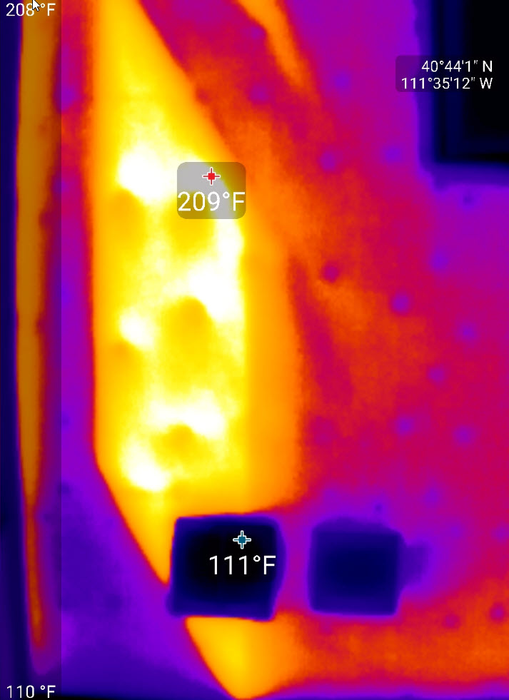

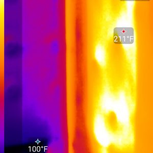

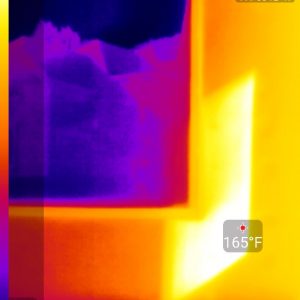

  11. Airfix||# 20
    昨天没有云,气温也没那么高,只有华氏75度。我们这里有80华氏度以上的日子。EIFS变得如此之热令人惊讶。211F是我在下午6点测到的最高温度。
    参见热成像。

    你的问题来自于你窗户的低SHGC。有了这些涂层,任何没有通过窗户进入房子的热量都会被反射,从而导致了这些问题。
    有低e涂层具有更高的SHGC,在EIFS下替换这些玻璃和更高温度的泡沫应该可以解决你的问题。
