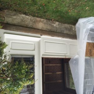

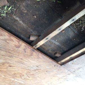

    抱歉我说得太含糊了…我在用手机发帖子,却无法添加图片。
    我附上了门廊的图片,因为它目前存在(减去几个窗户),以及地板的当前状态。我正在翻新门廊——新的窗户,外部泡沫塑料,屋顶/天花板隔热材料等。当我开始工作时,我错误地认为它是一个严格的厚板——然而有枕木,3/4英寸的胶合板顶部有地毯。

    *我不知道为什么图片是颠倒的,但如果你点击它们,它们似乎是正确的……

    从图片上看,可能有剪切胶present。(混凝土上的黑色东西)很难确定。如果这是一个准确的声明,有办法掩盖它,而不干扰可能在产品中的石棉。
    在我进一步评论之前需要更多的信息。
    至于湿度……你可以在混凝土平台上安装Schluter Ditra,在接缝处粘贴胶带,然后用Schluter防水胶带贴在墙上,形成一个水密屏障。当然接下来你可以…在这个表面上安装一个浮动地板,或者在上面安装石头或瓷砖。对我来说,这似乎是最便宜的解决方案或者你可以像马丁那样把它撕成碎片进行进一步研究然后以相当高的成本建造符合现代标准的组装。

    混凝土板上的黑色只是屋顶纸。
    马丁,房主想铺地毯。假设根据房子的年代,这块板下没有聚多边形,我想把它当成一个迷你的爬行空间?在枕木下面垫6毫米塑料不是个好主意吗?枕木之间用硬质泡沫怎么样?木板的周长是暴露的——正如第一张图片所示——所以我不知道这是否会减少任何泡沫在顶部的影响,以至于不值得它
