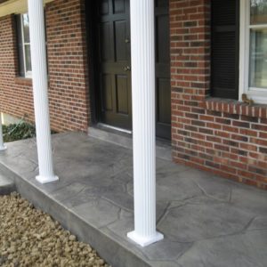

    与附图类似的覆盖混凝土门廊有任何疑虑吗?我们的联排别墅现在有了这个,是一个非常受欢迎的细节(无论如何都在加拿大)。
