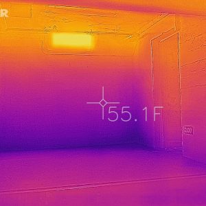

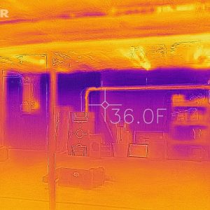

    Hi Armando最大忧虑是从上方天花板穿透水/电流水几千元收集葡萄酒更别提内部端上方漏水可快速致大损最防弹选项是倒置房顶 排水阶乘图1-3
    BSI-052:见红过绿屋顶
    https://www.buildingscience.com/documents/insights/bsi-052-seeing-red-over-green-roofs
    处理后,想隔开上层墙段和门廊天花板底部墙段将看到季节性温度极端度-检视下方红外射高温差小得多第一组是冬天拍的 第二组是夏天并有预期模式
