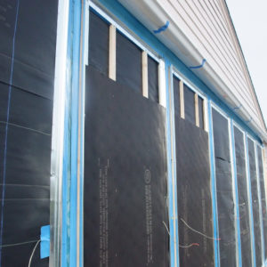

    Kohta Ueno的评论
    [Kohta Ueno通过电子邮件向我发送了以下评论]
    我附上了一张BSC/高文建筑公司(BSC/Gauvin Construction’s)在毛皮条上安装灰泥的照片高贵林温哥华测试小屋.
    在温哥华,3/4英寸的空间是一个规范要求,所以这种灰泥的安装现在几乎是他们的标准解决方案。他们使用一种叫做哈尔-特克斯防雨屏气板.
    然而,我不认为这里的安装是在泡沫上-我相信它是结构护套,建筑纸,3/4英寸通风空间,和呼吸板。一些更接近实验的人,如乔·斯提布拉克、约翰·斯特劳布或克里斯·舒马赫,可以证实这一点。
    但没有物理上的原因,为什么你不能用泡沫和毛皮条做这件事;有大量的抗压强度可用。
    Kohta

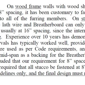

  20. 艾伦•爱德华兹||# 20
    评论16中的图片:
    与毛皮条一样宽,他们显示,你如何连接板条,并满足紧固件的6“OC要求?
  21. GBA编辑器
    马丁Holladay||# 21
    对艾伦·爱德华兹的回应
    艾伦,
    请看HAL工业公司关于该产品的技术简报:
    http://www.halind.com/assets/pdf/RBP500_Tech_Bltn_2009-04-13.pdf
    另见所附有关段落的图片:
  22. 艾伦•爱德华兹||# 22
    回应马丁
    根据我的理解,你提到的文档似乎与代码间距要求有冲突。我们实际上有一个城市检查板条(以验证间距),并在我们可以使用灰泥之前清除长条。我会确认的。
    它还推荐1x2的毛皮条8:在中心,我假设这些是垂直运行的。如果你的框架成员是16”,19.2”,或24”OC,这意味着1x2只附着在护套。如果你的盘子有12英尺高,从结构的角度来看,我不确定我是否对这个细节感到舒服。
