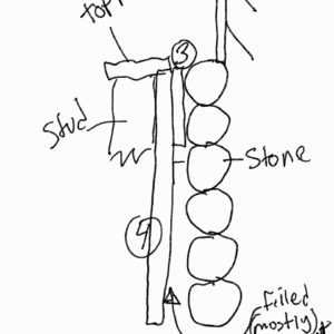

    是的,其中一个角是胶合板而不是刨花板。我没有在胶合板上钻洞,但是从墙壁的顶部敲和观察,似乎石头砌筑在许多地方接触胶合板。
    见附件的图片描绘了大部分的墙壁(不是胶合板角落)。

    最后,根据墙壁的图纸,石头的顶部暴露在阁楼上。修这堵墙还有其他问题吗?
    我正在更换阁楼的隔热材料。我应该在石头上隔离还是把它当作一个挡板?

    从回应#4所附的图表来看,似乎石头包层有效地被通风到你的阁楼,这可能是导致那里的高水分含量的原因,既来自外部驱动石头中的水分,也来自冬季潮湿的空气泄漏,找到它的方式进入石头上方的洞穴。
    纤维绝缘体不应该与石头接触,因为它会吸走石头内部的水分到顶板和搁栅,它会减缓任何微量的对流通风,你可能会通过石头之间的微腔。在石头顶部安装一块切割好的泡沫板,空隙至少为半英寸——使用切割好的泡沫板或类似的低排湿材料作为空气屏障和石头之间的间隔,以确保缝隙的存在。钻一系列的1/2“(最小)孔通过facia纤维板每8”排气建立的空气间隙到乙烯基墙板底部的空气空间可能是足够好的-不需要戳它所有的方式通过墙板。你可能需要把壁板的底部打开,从外面钻。如果是这样的话,使用1个“孔”和1个“圆”通风口,再加上漏洞屏,效果会更好。例如:

    是的,石头包层通到阁楼。
    只有在墙角的石头上有一个2x4的未密封的。
    墙角三英尺的墙壁是胶合板,而不是沥青纤维板。
    另外,我敲了敲墙上的纤维板和胶合板。看来还有一些大小差不多是空域墙的75%。
