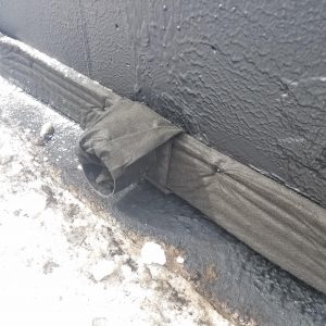

我们要对地基外部进行防水并安装法式排水管。防水将会被喷在薄膜上。
典型地,我看到法国下水道的图片放置在基脚的外面,在同一水平的基脚。但有人告诉我法式排水的新方法是把它放在立足点上。原因是,如果水最终落在地基上,它就无处可去,更有可能渗透进房子。他们还是会在立足点外面和法国下水道上面填满碎石。
另一件让我吃惊的事是他们告诉我他们只防水到墙和地基之间的冷接头。我很惊讶他们居然不防水在脚和墙之间。即使毛细血管破裂,水也不会从关节间渗入吗?
幸运的是,我坚持在立足点和墙壁之间画一个毛细孔,其次,我的室内板至少比立足点顶部高1英尺。
两个问题:
1)法式排水道在脚下上面可以吗?
2)基脚与墙的连接处不防水可以吗?
我们的土壤很密,像粘土。
欢呼,
史蒂夫
    彼得·约斯特||#1
    嗨史蒂夫,
    在地基的高度找到排水道。这样,会众的水就都流出来了。试图解决基础与基础墙之间的冷接头通过定位周边排水在基础顶部是错误的。
    防水的冷接头是简单的坚韧。但是当你在水下的时候,防水绝对是件好事。真正的防水-不是防潮-有一些自我修复的能力,如果有任何运动在这个关节。所以要确保你的薄膜是防水的,而不是防潮的。
    唯一能确保水不进入冷接头的方法是一个止水带,但在你的情况下,那匹马是在谷仓外(见://m.etiketa4.com/article/petes-product-puzzle-cetco-rx-101-sika-703).
  2. 内森Scaglione||#2
    这只是我的看法,可能没什么区别。在我的地盘,我知道有人成功地在地基上安装了排水管道。在这附近,立足点通常低于季节性地下水位2-3英尺。
    在立足点上行走的一个好处是速度快而且很难搞砸。
    如果你用一到两英尺的石头填回沟渠,不管怎样都会排干。
  3. 史蒂夫·麦凯||#3

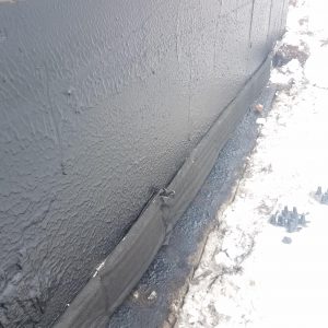

    是的,把它放在立足点外面已经太晚了。他们在地基上安装了法式排水管可能是在我写问题的时候。好消息是,他们似乎在混凝土防水方面做得很好。

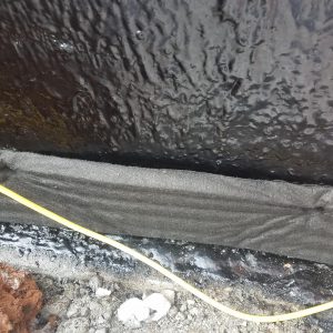

    法式排水管和我想的有点不同。它大约6英寸高,1英寸厚。看起来像是某种包在织物里的塑料酒窝。有人对这种排水管有经验吗?
    史蒂夫
