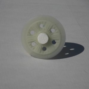

    为了悬挂MW,我们储存了下面图片中的热垫圈螺丝。如果你要层2 @ 1.5'层,你可以只使用盒子钉为第一层进入框架,然后热螺丝在后面的下一层。
    你可以在这里找到螺丝钉:http://www.smallplanetworkshopstore.com/pavatex-6-x-100mm-screw-with-thermal-washer/
