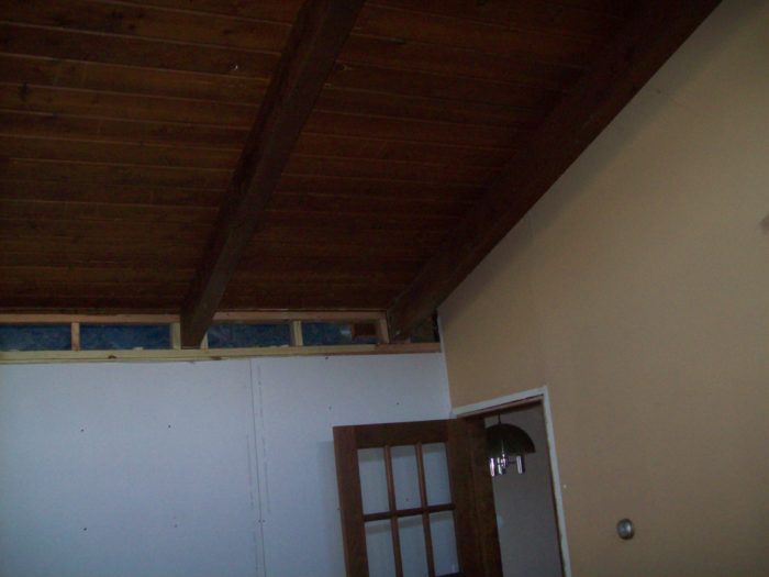

T&G. That is the original layout, I have since added R-30 between rafters under original T&G and was going to do a new T&G ceiling on top of that, as that was what I was told to do by my roofer. I was not aware of the gap to let roof breathe for cathedral ceilings."> 修理一个旧的教堂天花板-绿色建筑顾问
修理教堂的旧天花板
凯文•鲍曼|发布一般的问题在

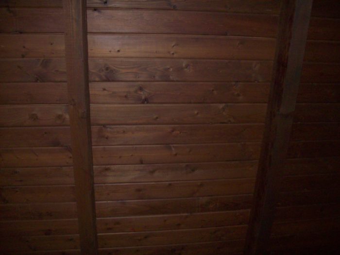

我将在这里提出我的问题,如果需要,故事和我知道的所有细节将在后面。目前我的屋顶只是我的客厅,这是一个附加的,是一个拱形的教堂天花板。它是这样的,木瓦>胶合板>3/4″发泡材料(看起来像真正的泡沫塑料,绝对不是泡沫板)>T&G。
这是原来的布局,我在原来的T&G的椽子之间添加了R-30,并打算在上面做一个新的T&G天花板,因为这是我的屋顶工人告诉我要做的。我没有意识到教堂天花板的屋顶有空隙。

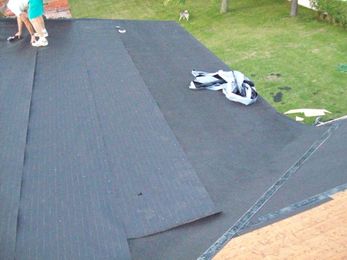

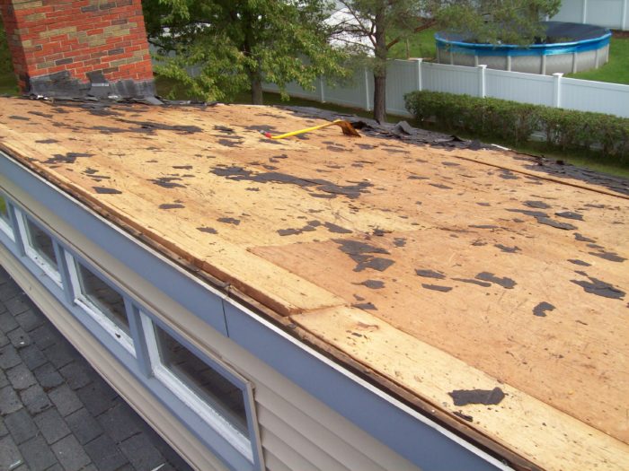

我是一个最近的新房主,已经介绍了广泛的问题,随之而来的一个快速。我的家建于1958年,位于气候区3。房子的大部分都是坚固的,但是增加的部分是问题所在。不确定增加的年份。这只是一个带壁炉的客厅(19×15)和一个连在一起的阳光房(19×12),我会在最后贴照片。现在来解释一下这个问题。
搬进来后不久,我打算粉刷客厅,因为我讨厌这个颜色,墙上只有几处水渍,我出色的房屋检查员告诉我,这是一个已经解决了的问题。当我开始干墙的工作时,干墙的底部是如此潮湿,我可以用足够的力量把我的手指插进去。这导致干墙倒塌,暴露出各种腐烂的木头和其他问题。屋顶经过检查,发现有4层木瓦!我被告知这个问题已经被解决了,尽管还没有对所有的层进行编码。我曾计划在几年内更换屋顶,但不是马上,所以我继续前进,在屋顶上安装千斤顶,从顶部一直到灵魂板更换墙壁。我注意到T&G上到处都是随机的滴点,但我认为这是由于之前的问题。两个月后,在一场大雨中,同一间屋子的屋顶漏水。正因为如此,我决定换掉整个屋顶来解决这个问题。在此期间,我们发现一只靴子已经开裂,似乎是泄漏的源头,无论如何,这可能是。 While doing the roof over the addition which has no attic we found there was only a layer of 3/4inch styrofoam material between the plywood and T&G. So I replaced a couple pieces of rotted plywood and figured I would insulate in the living room between the rafters from the inside. Insulate I did. I took the recommendation of my roofers, which clearly had no idea of cathedral ceilings and insulated using faced R-30. A friend told me I had not done it the right way and 5 minutes of Google searching last night showed me how what I was told to do, planned, and did for months is wrong.

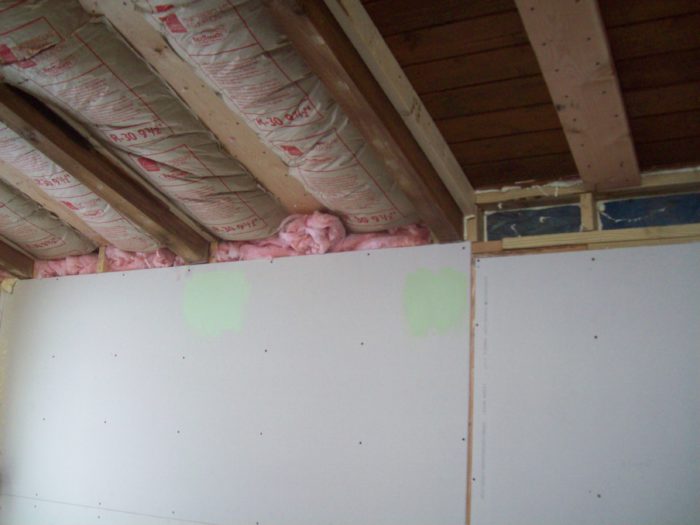

    非常感谢你提供的信息。我真的很感激你能给我一些有用的信息。然而,我确实有一个打印错误。我实际上在气候区5。如果有什么变化,请告诉我。如果没有,我还有两个问题。
    -正如你在图片中看到的,我沿着椽子运行了2x4,所以我可以让椽子暴露,并放入一个新的T&G。现在椽子上有了石膏板在石膏板和隔热层之间会有空隙。我是否需要增加更多的隔热层,使它直接靠在石膏板上,以使天花板不透气,还是一个好的石膏板就足以使天花板不透气?
    -把蓬松的绝缘材料撕下来,加一个泡沫喷雾绝缘材料会是我最好的选择吗?我宁愿不要,但也不想在10年后再次这样做。

    我的答案只适用于气候区3的一所房子。如果你实际上是在气候区5,你将需要拆除所有的玻璃纤维隔热层,并在隔热层和旧的T&G板下侧之间安装通风挡板。您还需要安装拱底通风口和山脊通风口。
    我关于安装密封天花板(使用石膏干墙)的建议仍然适用。有关更多信息,请参见如何建造隔热的大教堂天花板.

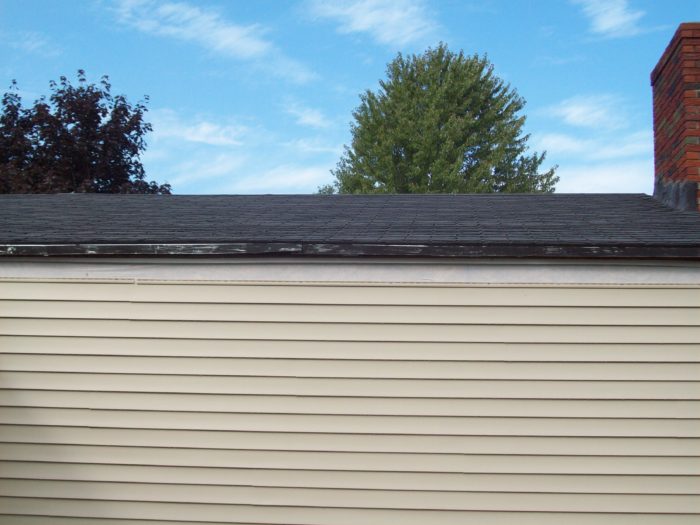

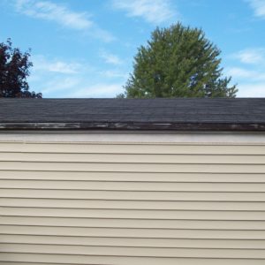

    再次感谢你的帮助。我希望我能在旧的T&G下面加上挡板。然而,对于底部通风口安装…我没有顶棚,屋顶只是下降到滴水边缘。我将包括照片,如果需要。有没有办法对现有的屋顶进行这样的改造?
  7. 亚伦范德Meulen||# 7

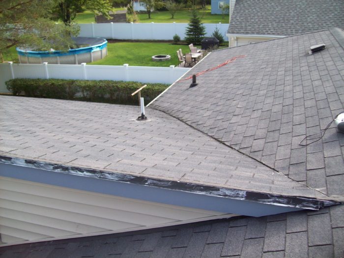

    不幸的是,我认为你最好的选择,是再次拆掉屋顶,然后用足够的硬泡沫垫上去。对不起。就我个人而言,我会试着延长屋顶的线,让一些悬垂物越过壁板。可以简单地在现有的筋膜上增加两层。但那种悬挑的屋顶会带来灾难。

    亚伦可能是对的——最好是卸下屋顶,在屋顶覆盖层上安装R-20硬质泡沫。不过既然你刚换了个新屋顶,那也就没什么意思了。
    如果你决定给屋顶通风,你可以让你的屋顶工人安装一种特殊的滴水边,包括通风槽。这是一个品牌:
    http://www.airvent.com/professional/products/intake-ventedDE.shtml
