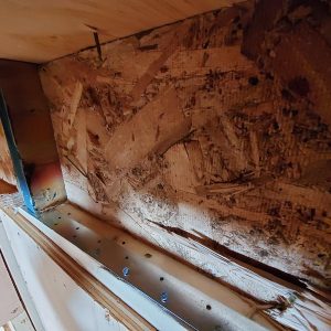

        1. 帕克森Woelber||#12
          谢谢。房子的一些问题真的很难发现。例如,在一个托梁海湾的防震带完全看不到,几乎完全没有钉。我都快把手机拿到海湾里拍张照片了。我不喜欢这种事。这让我在想,如果不把房子撕成碎片,我真的看不到的一些系扣。
          大多数经过处理的木窗台板上的钉子看起来都有涂层,但也有一些钉钉是用普通框架钉钉的。至少这应该不会太难解决。
