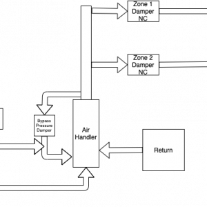

目前,所有东西(排气控制器,dehum和HVAC)都共享相同的管道。除湿器没有连接任何东西。排气控制器连接到空气处理程序(和区域控制器的输出)。见附件当前的对于一个图。
正常情况下,暖通空调运行时发生新风换气,是没问题的。问题是,如果没有满足所需的时间,那么排气控制器将调用系统风扇打开。区域控制器没有意识到这一点,所以它不会打开任何区域阻尼器。空气只是坐着,通过旁路旋转。
此外,根据管道图,我不认为除湿器会有效,因为它从旁路而不是回风,并把它吹回回风。这里还有一个问题,除湿机不会打开任何区域阻尼器甚至系统风扇。

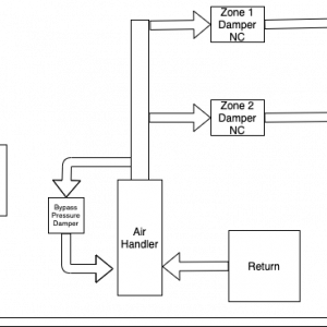

可能的解决方案?
我觉得最简单的办法就是切断一切。
—拆卸排气控制器
—安装除湿机专用回风
—重新连接除湿机,控制排风阀
-通过带回流阀和平衡阀的区域阀,将新鲜空气排入1区和2区
见附件考虑对于一个图。
除了大量的工作修改管道工作和安装一个新的回程,还有什么缺点吗?或者有其他解决方案吗?
