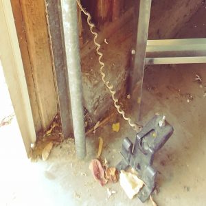

我最近开始在我1960年代农场风格的房子上进行壁板和绝缘工程。倾斜不当和混凝土安装不当的组合导致房屋在同一时间被重新覆盖。我选择了重新鞘与ZIP-R和绝缘与R15岩棉舒适蝙蝠。
我们已经开始了车库东侧的工程,并正在四处施工。我们将在房子周围安装一扇新的前门和窗户。慢慢地削减项目可能不太理想,但这将允许专注于其他项目和家庭。
现在的问题是:我已经开始把我家一侧的易碎、松散和开裂的乙烯基壁板拆掉,并开始绕到前门。我注意到,在前台阶和墙之间,建筑师留下了一个2.5英寸的空隙,用一些砖块填充,并用木条“密封”。你认为正确的做法是什么?闪烁吗?填补这一空白?
墙后面是我的热水器,所以我可以很容易地进入两边。如果可能的话,我不想把楼梯拖出来。
想法吗?

      谢谢你的回复。在木块后面是一个浇筑的基础,上面有一块OSB板。墙后面是我的热水器。我的家在加州,阿拉米达县,气候区12(根据以下网址:
      https://www.pge.com/includes/docs/pdfs/about/edusafety/training/pec/toolbox/arch/climate/california_climate_zone_12.pdf
      在与一些城市代码官员交谈后,他们说我需要做R13。
      我附上了一张背面的照片。
      欣赏任何注射屋。谢谢,
      马修

    从照片上看,这些台阶似乎正与现有的覆盖层相碰撞。那是正确的吗?这片区域有腐烂或虫害的迹象吗?

      台阶与一块2英寸x 5英寸的彩绘木板相衔接。然后把这块木头顶在被单上。
      在这个“楔子”与地面接触的地方有明显的损伤。但是,我没有看到腐烂。

    楔形物看起来像泡沫,可以吸湿墙壁,保持墙壁湿润。如果这是我的房子,我会考虑把倒台阶移走,用木头或金属代替。这将防止墙壁保持太潮湿,并提供安装新护套的途径。这是你的选择吗?

      我试着不删除这些步骤,但是,我同意那样会更容易……
