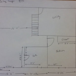

  12. 丹尼斯Recchia||#12
    抱歉,花了这么长时间,这是楼下空间的尺寸。天花板高度为8英尺。
    我喜欢人们最好的推荐。
    再次感谢你的时间和想法
    丹尼斯

  15. 维多||# 15
    大部分的热损失是通过窗户和滑块。假设室外设计温度为0F室内设计温度为75F那就是75F - t。
    滑块的损失:
    U0.23 x 75F x 48平方英尺= 828 BTU/小时
    浴窗口损失:
    U0.23 x 75F x 7.2平方英尺= 124 BTU/小时
    卧室的窗户损失:
    U0.35 x 75F x 20平方英尺= 525 BTU/小时
    把这些加起来就是1477英热单位/小时。
    对一个代谢率很低的成年人来说,允许200英热单位/小时,那么你的代谢率就是1277英热单位/小时。取下另外200-300 BTU/hr,随机收集插塞负载,其下降约为1000 BTU/hr。
    继续把它翻倍,以覆盖通风/渗透负荷和其余的传导的墙壁和地板损失,你是2000英热单位/小时,这可能高估了实际负荷(除非你只通风供应,没有HRV)。
    一个600瓦的空间加热器可以承受这么大的负荷。任何热水器都能把这么多的热量放入辐射地板,如果这是你打算使用的辐射。
    一个3/4吨的迷你劈叉在0°f时可以调到那么低,但在赛季的大部分时间里都是开/关的——完全是对调制技术的浪费,而且在使用效率上几乎赶不上PTHP。
    解决太阳能设计效率低下的问题,或许能够提供100%的地下室热量,但一个小型电锅炉就能做到这一点,只需大约1000美元的前期总成本,包括泵和控制,如果你小心的话。一个1.1kw的EMB S-1是好的3800 BTU/hr(超过2倍超大的可能负载),应该很容易黑入:
    http://www.houseneeds.com/upload/pdf/electro-electric-boilers-brochure.pdf
    花同样的钱,你可以投入到最小的pthp上,它可以使用一半的电力,并且能够空调,但是地板会更凉爽(尽管太阳能可能足够让它在脚下足够舒适)。Amana PTH073G25AXXX对于加热和冷却负荷来说都是过度消耗(超过3倍的尺寸),但我不认为它们会比那更小。
    http://www.amana-ptac.com/portals/3/ptac/pdf/ss-dptac2.pdf
