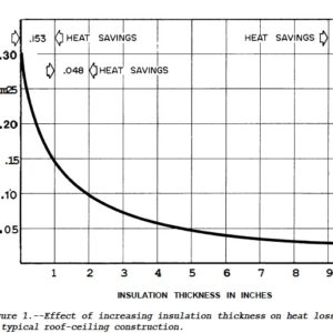

    美国农业部林业局一般技术报告PNW-32
    1975年
    我在上面的技术报告中找到了一个方便的图表。它很古老,但也许物理原理没有改变。我会把它贴上去,这样每个人都能看到。显然,头几英寸是最重要的。即使知道图形,我安装了R50纤维素在我的阁楼。
    干杯,约翰·林克,玩具制造商
  12. 约翰林克||#12
    附件工作。我会试着附上整个出版物。
    约翰

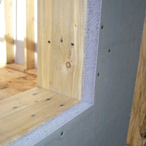

    黛娜:我们不建议只用闭孔泡沫塑料。尼尔和我用了好几种组合。附件是我们的一个实验的图片。它有一英寸的封闭的Corbond板在外面钉在2x6的钉上两英寸的喷涂的Corbond板在里面密封腔然后三英寸半的纤维素喷涂在里面。任何需要的剪力墙都安装在里面。它接近于R-32。
    我现在正在进行9英寸纤维素的项目,主要是因为2x6外墙,带有2x4内壁的内部,从内部附接到外部,这是一个简单的应用。这是关于R-36的。也许是一点过度完成但与标准很便宜材料和建筑技术。

    Anders:“附件是一张我们实验的照片。它有一英寸的封闭的Corbond板在外面钉在2x6的钉上两英寸的喷涂的Corbond板在里面密封腔然后三英寸半的纤维素喷涂在里面。任何需要的剪力墙都安装在里面。接近R-32"
    只有1“(~R6) Corbond的热断裂,在25%的框架分数,出来只有大约R21整壁。如果是24英寸的o.c.框架,你可能会得到的R24使用先进的框架技术,但2英寸的Corbond热桥框架很大程度上是浪费。(在20%的框架部分,你看到的只有R23整面墙,给R1的壁板/护套/石膏。)你可以用更少的泡沫和更少的钱做得更好使用5.5英寸的纤维素在腔体和2英寸的Corbond在外部,这将提供大约R26-R27的整壁,并将有足够的外部r在外壳露点控制,无需在内部使用比iii类产品(标准乳胶漆)更硬的蒸汽阻性。
