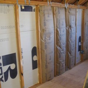

嗨-正在为游戏室建造车库阁楼。位于德克萨斯州休斯顿。我是绝缘的新手,一直在尝试DIY的解决方案,可能在这个过程中犯了错误。
第一个方向是简单地用牛皮纸衬底玻璃纤维和石膏板覆盖绝缘6 '膝墙。在18-20″的中锋位置,我的膝壁钉间距很糟糕。因此,我购买了R-19为19″C/L壁钉制作的,不考虑厚度。我后来了解到,除非纸有护套,否则单靠击球最终会从纸上掉下来。好的。我现在已经用22张R-Max R-5 polyiso覆盖了膝盖墙的背面。连接处用胶带粘着,前面用泡沫隔开。好。我现在读到R-19不应该安装在2 × 4的墙壁上,因为它会松动r值,以及可能导致弯曲和弹出干墙螺钉。
我已经安装了R-19在4-5腔,是的,它确实在中心突出1-2英寸,但似乎很容易压缩。知道我将会失去一些r值我能使用R-19而不会有石膏板问题吗?我不知道该怎么办,因为我有价值400美元的R-19,我想我不能退货,因为它是特殊订单宽度。
在建造之前拍得拍摄。
请帮助。

    在2x4腔中的R19贝蒂在R13执行,它基本上是一个“浮雕”R13 Batt。它们每平方英尺的重量完全相同。您将注意到3.5“腔中的R13是R3.7 /寸。R19 BATT仅在R19上执行,当时在其完整的6.25”制造的阁楼,两侧都有空气障碍。根据制造商的压缩图,它的性能仅为5.5“2x6腔IT的性能只有R18(R3.27 /寸)。在中间压缩,它将提供中间R /英寸性能,但只有两者都有空障双方。
    由于R-Max上的箔面板使其成为真正的蒸汽屏障,因此如果您将Batt与KRAFT FALER安装在R-MAX上,因此可以更好,因为牛皮纸面部仅运行约0.4倍型,则为II类蒸气延迟器。随着外部的r-max,您可以为您的气候中提供冬季水分的露点裕度,因此没有必要使组装的内侧比标准胶乳壁涂料更加蒸汽缓速(3-5倍。) That will also give you visibility into where the 19" wide cavities have gaps to the studs that need to be filled with more cut-up batting or something else. Any gaps alongside studs becomes a convective loss point, eating well into the performance of the batt. Take the time to trim & fill as perfectly as you possibly can- you won't regret it.
    如果球棒压缩到3.5英寸时仍然显得太有弹性,使用3/4英寸的墙板以避免随着时间的推移而弯曲。或者,你可以在2x2s上粘上一些,将2x4s的腔深提高到5”,并获得更好的r性能,但弹簧要少得多。一些人甚至使用2“XPS切割成1.5”宽的条状,用泡沫板施工胶粘剂粘在螺柱上,全长5.5“深度,将墙板长拧到螺柱上,这严重减少了热桥。在你的堆栈,这将带来R值在帧几乎相同的性能,与中心腔R。

    谢谢你的回复。所以你是说我所附图片中的绝缘牛皮纸背衬是向后安装的吗?您还可以看到R-19安装后的样子。肯定是在2乘4面的上方。Does似乎很容易压缩。
    仍然对r-19克切来困扰并重新开始或挤压它并忘记它。
    谢谢你!

    我认为Dana所说的是你已经安装了一个蒸汽屏障(R-Max箔是一个〜100%的蒸汽屏障),你不想通过安装牛皮纸面对的牛皮纸面向牛皮纸来制作蒸汽三明治房间。相反,他建议你翻转屁股并将粉红色的一侧放到内部和纸张侧到外部。想想你的墙壁组装就像一个在某些条件下吸收水的海绵(风暴,高湿度,冷却,潮湿的天气)。在这些条件结束后,海绵的至少一侧需要能够干燥。由于你有泡沫板,你的2x4膝盖墙不能呼吸到外面。你需要确保它可以呼吸到里面。您的牛皮纸面板是蒸气迟缓,这是不希望的。
    但我认为如果可以的话,最好选择正确的绝缘材料。
    我认为你需要基于以下几点做出一些决定:
    你能把你的绝缘材料退了然后换别的东西吗?
    和
    你想要更多的R值还是只是让它“工作”?
    如果您可以退回并不关心更多的R值,请在没有面朝上的情况下获取2x4击球率。更好的是,获得没有击球率的Roxul 2x4 R-15矿物羊毛毡,并将快速安装。与牛皮纸面对玻璃纤维相比,很棒。我是一个迪士尔,喜欢这些东西。您可以从Home Depot Pro Disk订购大约我认为的玻璃纤维的两倍。〜1周的延长时间在我所在地区。
    如果你不能返回它,不关心更多的r值,压扁它们。R-13 + R-5没那么糟。戴娜翻转他们的想法似乎可行。你也可以把面去掉,但太痛苦了。然后你需要用塑料或纸(或者木头,如果你要做一个服务腔)来支撑球棒。
    或者,如果你想要更多的r值并且不能退回你的屁股,因为达娜建议,如果你能负担得起内部空间损失,请用2x2s灭活到〜5英寸的墙壁。然后用你的屁股为r-16炒作或者是R-17。如果你有一个指甲枪,你可以快速搭配一些牵出条,比你在干燥墙上的浮动绝缘速度快得多。
    我注意到你没有任何电力运行。恕我直言,在绝缘之前更容易做到这一点。代码肯定需要一些电源,如果这将是成品空间。
    或者,你可能要做水平带(横向2x4s),以提供一个1.5英寸的服务腔运行电气和低电压(以太网?哄吗?电话吗?)?我个人喜欢这个想法,但它需要更多的工作,更多的空间和更多的材料。
    没人提到空气密封但是你有没有把Rmax板的接缝贴上去?如果没有,我会这样做一个很好的气密安装。谷歌475高性能建筑材料和查看Vana磁带。昂贵但耐用。管道胶带和类似的产品经受不住膝盖阁楼的高温。你也可以在接缝处使用罐装泡沫看起来你就是这样做的。
    还有,你想过膝盖后面的墙吗?我知道你见过,但我没看到有什么框架。当然,你会想要甲板的空间存储和有一个入口舱口。
    那么切换照明设备呢?
    我只是一个diy者,所以我在想我该怎么做:)

    基思已经正确解释了它。如果脸部位于房间,则牛皮纸面孔造成水分陷阱的东西,因为它是低蒸汽渗透性的。他们还将探讨者掩盖了斯巴特如何填补空间,使差距更有可能。但它不是一个严重的水分陷阱,因为在非常高的湿度下,牛皮纸面部变得更加蒸气。翻转击球队将更多地利用你的绝对必要性的“最佳实践”。(如果它们是铝制的脸部,它将上升到更紧迫的水平,但它们不是。)
    岩棉是伟大的东西,但如果它是一个奇怪的球宽度和自定义购买,它可能不值得放弃你有什么,并作出改变,因为净性能效益将低于R2(整个墙)。深化腔甚至一英寸使用第1条“边缘厚的泡沫板上的螺栓将将近一个R4整墙整体性能提高,但把它2”的泡沫板上的螺栓边利用的阁楼在R5 R19将垫。

    Dana/Keith-谢谢你们花时间回复。我有一个很好的方法来处理膝壁区域。
    我可以在下一步到达大教堂部分时询问更多建议。
