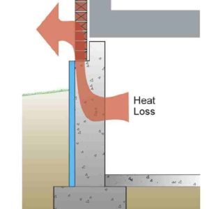

    但是,更重要的是一个基本问题:砖块与外部基础插图不兼容,因为在下面所示的图像中所示的热桥接问题。如果您想要砖块,您必须将您的基础保留在内部。
    1. JMrtns||#6
      在这种情况下有什么可以做的,以解决热量损失问题吗?或者,如果你想要砖块,你可以向外观的外观挥手挥手。

          嗨Malcom,我事先为混乱道歉。我的示例图片无法解释我的情况,我没有一块级别的基础,我有一个完整的地下室。事实上,Martin已经说明了什么是我计划的。在这种情况下,我可以做些什么来修复热桥?(我已经将外部保温安装到架子上 - 取决于您的答案......可能是一个错误)

    有些人在外部上使用了空气化的高压灭菌混凝土(AAC)块,在砖块下方到基础窗台水平以提供热休息,但很难在美国找到源。3.5“砖+ 1”气隙+ 3.5“你有8”在基础和砖面之间,这是标准的AAC宽度。(看:http://www.aerconaac.com/product-sizes.html)
    较低的密度8“AAC在R10上运行,这并不可怕 - 它至少在与3.5”的舒适板中的范围内。如果它可能需要使用更密集的东西而不是最低密度来支持重量,但由于它只支持砖块,而不是房子,它不一定是更高的强度(通常是更低的r)版本。与倒混凝土的R1-ISH热桥相比,中密度AAC将运行约R8-R9 @ 8“,仍然没有可怕。
    只要AAC就在低于等级的比例之下,您可以通过更便宜的EPS而不是AAC来完成其余的外部基础绝缘材料。

    通常的解决方案是,如果您喜欢的包层是砖饰面,则设计您的地基有内部的硬质泡沫隔热层,而不是外部的硬质泡沫隔热层。
    如果你有一个板状的地基,请看这篇文章:“在等级上绝缘板。”
    如果您有地下室基础或爬行空间基础,请参阅本文:“如何隔离地下室墙。”
