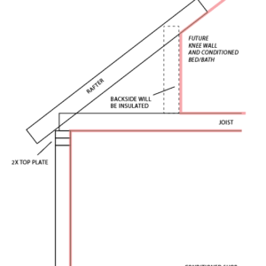

    好点。很好的观点。我可不想剪那么硬的东西。另外,我听说纤维素通常含有硼砂,据说可以防止老鼠成为朋友。我不得不承认,我怀疑我是否有能力得到一个非常致密的填充,特别是在天花板上,而且我从来没有尝试过吹纤维素,所以这更像是无知驱动我的决定。不过有一件细节……我假设我将密封刚性或使用木块在搁板顶部的车库墙托梁的两端。在阁楼里,最终会有一个无条件的膝盖墙空间,离顶板5英尺远……希望这能让细节的处理变得简单一些?
  5. kevek101||# 5
    请看附呈
    马丁Holladay||#6
    Kevek,
    在大多数情况下,最好是把膝盖墙后面的三角形空间放到有条件的信封里。有关更多信息,请参阅本文:“阁楼膝盖墙隔热的两种方法。”
