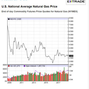

    就舒适而言,煤气炉比热泵好得多,因为它能提供更温暖的空气。如果你有城市燃气可用,它通常是最低的运营成本。在过去的几年里,天然气的价格下降了,未来会发生什么只是一个猜测。有些人不认为这是一个绿色的选择,但认为这将节省美元。

    沃尔特:谢谢你帮我认识到地热效率评级的缺陷/偏见。你对天然气价格的看法让我意识到,在未来20年的任何时候,天然气价格都可能再次飙升,再次推动我转向所有的电力/光伏系统。

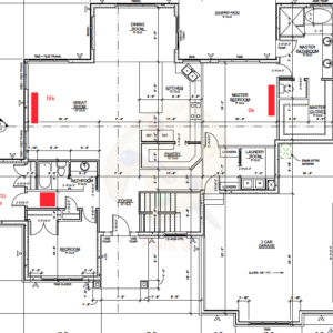

    丹娜:我的地理工作人员还告诉我,我的J负荷比他们需要的要高得多。我附上了他们给我的计算,你能看出他可能搞错了什么地方吗?或者还有其他可能出错的地方吗?我想我把耐受性图当成了气候,6B更像这里,邮编84037,海拔4300英尺。

    让我们再试一次。应该有一个手动J报告,以及一个图表,我计划放置Mini split。我也会在地下室放两个9k迷你劈叉等我们决定在路上完成时。这看起来合乎逻辑吗?我想把事情安排妥当,因为说实话,我更相信你的意见,而不是我在等的安装人员的回复。意见/建议吗?
    再次感谢!
