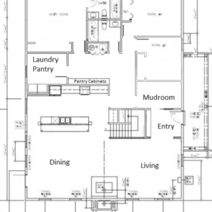

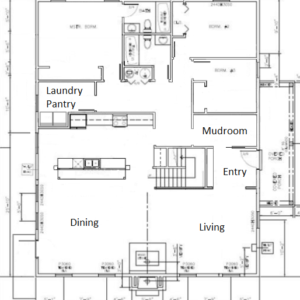

    你好,我做了一份你的一楼平面图,这样我就可以放大,更好地研究布局。目前的平面图的主要问题是没有“到达感”。当游客到达房子,走到前面有顶棚的门廊,迎接他们的是两扇门。一扇门通向一间储藏室,另一扇门正好通向大房间的一角。除非客人以前去过房子,否则他们不知道该用哪扇门。
    家庭成员可能会使用储藏室的门,但如果客人选择了这个门,他们首先看到的可能是成堆的鞋子,挂在钩子上的外套,也许是一堆等待回收的报纸,等等。这样的第一印象可不好,尤其是对这么好的房子来说。而且,一旦游客选择了档案室的入口,他们就必须穿过内部档案室的门,穿过走廊,进入厨房,绕过拐角,最后才能进入大房间。整个旅程有点像迷宫。另一方面,如果客人选择了外面的另一扇门,他们马上就进入了大房间。那里没有地方让他们坐下,脱下湿鞋子,没有地方让他们挂外套,等等。对于访客来说,这两扇门都是一个尴尬的入口。
    我的建议是把楼梯移到大房间2英尺左右,再移到厨房2英尺左右。这样你就有足够的空间建一个正厅,也有足够的空间建一个单独的储藏室(我建议用一个口袋门把它和前厅隔开,沿着储藏室的北面和东面的墙壁使用2英尺深的储物柜来隐藏杂物——你也可以在储藏室的北面墙壁上加一个座位凳)。入口大厅本身在前门旁边有一个桌子的空间,也有面向前门的嵌入式书架(或陈列柜)。
    厨房的炉子和冰箱墙已经向西移动(并加长),向南移动了约2英尺。下沉岛也向西和向南移动了约2英尺(并加长了)。厨房现在可以获得一个外窗和更多的柜台准备区。水槽岛另一边的桌子被缩小了,变成了一个有凳子的高早餐吧。楼梯下嵌有一张小桌子和上层橱柜。
    后大厅被稍微拓宽了一些,洗衣/食品储藏室也被加长了,在一个凹处增加了标准洗衣机/烘干机的空间。洗衣机/烘干机对面的墙上可以挂一排橱柜和一个洗涤区。
    每个浴室都从标准的5英尺扩大到6英尺(扩大浴室也使主卧室扩大了2英尺)。床和床头柜要靠西墙。两间小卧室的壁橱变宽了,室内的几个门位置也被移动了。我还建议给主浴室加一扇窗户。
    在设计住宅时,应该考虑的一件事是室内视线,不仅是房间内,而且是房间之间。人们喜欢朝着有光或有风景的地方走,所以在视线的尽头放一扇窗户是很好的选择。例如,将窗户直接放在通往房间的门的正对面,或者在一条长长的走廊的尽头。
    希望你会喜欢我的一些建议。我建议下一步应该通过绘制家具来测试布局,并确保循环路径适合你(在房间内和房间之间)。在你的计划中,我试图对齐内墙和视线,这样框架就会简化,即使我把楼梯移动了一点,幸运的是楼上的布局完全没有受到影响。
    如果有任何问题请告诉我。
    你可能觉得把大房间缩小两英尺不是个好主意,但这个房间太大了,你不会注意到的。不过,我会考虑把房子加长到52英尺(约合3米),多出的两英尺用来增加洗衣房/食品储藏室和后走廊的宽度(还有一英尺用来增加储藏室和卧室的宽度)。扩大后大厅允许额外的食品储藏室。参见选项2。
    祝你好运!
    1. 特雷弗朗伯||# 19
      必须从正门进入才能进入储藏室,这在某种程度上违背了储藏室的目的。它不再是一个真正的储藏室,而是一个实用物品储藏室/鞋架室。
    2. 克里斯·邓肯||# 21
      斯科特
      我完全同意你关于蘑菇室的看法,它改进了很多,保持了蘑菇室的可访问性,但不是强制性的进入走廊。
      但在厨房工作三角区中,台面(水槽)和灶台之间6英尺的距离使步行距离变长。这个厨房适合三个厨师而不适合一个厨师。
      另一个未使用的大空间是6'(7'?)宽的走廊。浴室仍然很小,只有30英寸的梳妆台,因为走廊不必要的宽。最小的大厅是36英寸,所以48英寸就可以了。更大的空间可以放更大的浴室,甚至可能有足够的空间让主卧室的壁橱可以走进来。
      壁橱里的热水器可以放在洗衣房里,因为洗衣房已经扩大了,腾出了更多的空间。服务技术人员(和diy人员)不喜欢把热水器放在壁橱里,这让他们工作起来更加困难。
  13. 库尔特年代||# 17
    我想说谢谢你们所有的回复,你们所有人花在别人项目上的时间真的很惊人。
    丹娜
    我知道我需要一个手动j计算,但我将遇到相同的问题,当我购买了我目前拥有的熔炉。这里的暖通空调承包商都不做。为了找到愿意和我一起工作的人,我必须试着扩大搜索范围。
    克里斯
    我们要回到带能量治疗的剪刀桁架。现在,平板只在茎壁内部有绝缘。我们会有一个hrv,但我还没有规格。
    安迪
    你对承包商和暖通空调工人的评论一针见血。他们似乎非常反对迷你游戏。我的建筑商今天告诉我,暖通空调公司不喜欢它们的原因是房子的开放体积太大,而且它是在一个平板上,所以没有运行冷凝管道的好方法。就像丹娜说的,我得自己去找个人。
    斯科特
    非常感谢您花时间如此仔细地审阅我们的设计!泥房,前门区域和厨房对我们来说真的是一个挣扎。我会和我妻子再看一遍,但我真的很喜欢你把东西移动的方式,让平面图更好。我真的很感谢你花时间来做这件事。

  14. 斯科特•威尔逊||# 20
    Trevor:更衣室是相当棘手的。每个房子都应该有一个,但它不一定是你进入房子第一眼看到的东西。但是,他们应该尽可能靠近正门,这样在进入房子之前,外套、雨伞和湿鞋子就可以存放好了。
    储藏室入口的另一个问题是,家庭成员倾向于只使用这个入口,而他们又大又漂亮的前厅变成了浪费空间。在这种情况下,每个人都可以享受门厅。游客可以直接进入大房间,穿湿鞋的人可以进入储藏室。然后你可以直接去厨房,或者穿过走廊去洗手间。
    至于从厨房进入储藏室的通道,如果你不想在冰箱/灶台的墙上有那么多台面,你可以缩短两个柜子的长度,把灶台和冰箱移到右边。这样你就有足够的空间在厨房和洗衣房之间加一个口袋门。然而,随着所有的存储在厨房现在可以主要用于所有的“额外”,你想要附近,但不需要在日常基础上,所以直接从厨房应该不需要。
