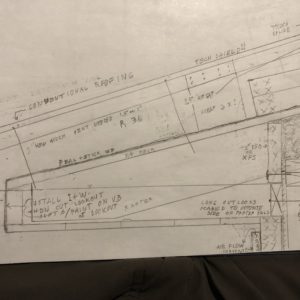

    图1可能会改变,图2显示底纹设计

    eve细节的图片,在通气口皮带下降到较低的面高度
    对这个设计的任何评论都非常感谢

    前夕细节的PIX,倾向于发孔捆绑到较低的筋膜高度
    对这个设计的任何评论都非常感谢

    皮克斯
  17. GBA编辑器
    马丁Holladay||#18
    PakRat,
    Q。“最新的堆叠计划:向下:瓦,WRB, Tech Shield, 2x4(1.5“通风口),3层铝箔覆盖ISO (R36) -所有接缝胶带,冰和水屏蔽整个甲板,5/8”甲板。没有甲板下绝缘。”
    答:在德克萨斯州的休斯顿,我认为规范要求最低的R-38天花板绝缘。在u型基础上,你的R-36屋顶将符合。所以这是可行的。

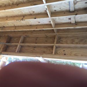

  18. 林德||#19
    马丁
    看看这幅画,你有没有看到任何你想改变的东西,有什么建议吗
    谢谢你迈克
    PS:在“科技盾”下面的5x7块??是钉在绑带上的支架

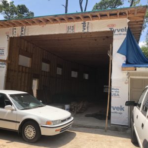

    看着你贴出来的第一张照片,我提出了一个问题——山墙末端的剪力墙在哪里?
  20. 林德||#21
    蒂姆
    您看到的是正面,宽25英尺,门高19英尺,左侧3英尺,右侧2英尺。外表面5/8+1/2胶合并钉牢,内表面1/4或3/8英寸钢板
    对堆叠设计的任何评论
    谢谢你,迈克
