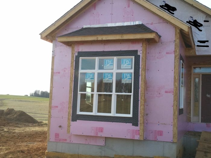

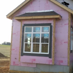

    我已附上一张房子与泡沫板在墙板安装前的照片。建筑工人剪下osb条,把它们平钉在窗户周围,以更好地固定它,然后用胶带把泡沫板粘在窗户上。我认为这将产生明显的问题,如果水得到后面的磁带到osb带,是大约。4到5英寸宽。把这些也去掉是不是更好;用泡沫板条替换,用钉子将半英寸泡沫板钉到下面的osb护套上,将原来的房屋护套延伸到窗户上,还是只安装第二层房屋护套,在拉出窗户后用它来装饰?建筑工人说他愿意免费做粉刷工作。

    我们回去把所有的泡沫接缝都粘上了,但我现在知道以后胶带可能会破裂。我只是想知道现在所有的壁板都回来了。
    马丁Holladay||#8
    阿伦,
    你的描述有点令人困惑,但我不认为解决方案令人困惑。
    如果没有窗台板在窗户下的粗糙的开口,那么我认为没有办法在不拆除窗户的情况下闪光这些粗糙的开口。
    一旦窗户被拆除,你将需要安装窗台板闪光。当这一切完成后,窗台板闪光可以捆绑到一层室内包装。我认为你把水引到哪一层保鲜膜并不重要,但如果我是你,我可能会把水引到最外层的保鲜膜。
