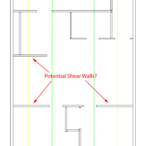

  18. 克里斯卡迪||#18
    关于结构性问题:
    迈克尔,非常感谢你说出你的担忧。当我为这座建筑绘制草图时,我担心缺少椽系会导致外墙弯曲,导致屋顶凹陷。我相信建筑检查员的判断,这不会是一个问题。这可能是个错误。
    在你列出的所有解决这个问题的方法中,剪力墙听起来是最有吸引力的,因为我们实际上已经有了垂直于外墙的内墙(见下面二楼的平面图)。
    现有的外墙并不是在外墙的中间,而是大约是外墙长度的三分之一,所以从结构的角度来看不是理想的,但希望它们能足够。
    我可以使用结构胶合板或护套加强墙壁,然后使用飓风领带或类似的强大领带将剪切壁系在侧壁中,然后将剪切壁栓塞到下面的地板托梁(这是16“i-托梁)中。对于额外的力量,我认为我也可以将有问题的托梁与托腔中的封堵或一些类似的方法绑定到相邻的托梁。
    这样够了吗?
    非常感谢你的帮助。
  19. 专家成员
    马尔科姆·泰勒||# 19
    克里斯,
    不幸的是,尽管您的审查员批准,您的设计超出了代码要求。这意味着潜在的修复需要被设计出来。你的DIY解决方案有用吗?也许吧,但你正在将一套全新的结构力引入建筑中,老实说,你并不理解。你需要专业的建议。
  20. 凯文ZORSKI||#20
    车库部分是否有一个中心梁和支撑地板搁栅的柱子?如果是这样的话,你或许可以把楼上的墙重新布置一下,让柱子覆盖车库下面的柱子。如果楼下有足够的柱子,你楼上额外的柱子将把负载转移到你的板上,并防止山脊偏转。这假设板能够承受额外的负荷并得到加固。我曾用这种方法建造过带天窗的披风小屋,屋脊由柱子支撑,柱子向下转移到加厚的加固板上。把这些领结再放下一只脚,而不是编码,也会有帮助。我不是工程师,只是“目测”它,目前规划的墙壁楼上似乎不充分,即使螺栓和加强。祝你这个项目顺利。我认为Michaels的建议是对的——在像去年那样的大雪袭击我们之前赶紧修好它。我在布伦瑞克的屋顶上有4英尺高。
