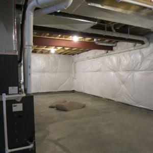

    我假设现有的玻璃纤维绝缘是白色乙烯基面“袋和凹陷”产品(如下图),除了只有在墙的上半部分。
    除了硬质泡沫板保温选择外,另一种同样有效的选择是对混凝土地下室墙面喷闭孔泡沫(在去除玻璃纤维后)。参见图12中的链接。

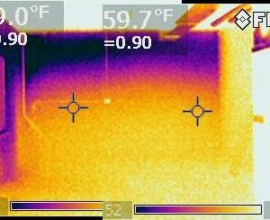

    最后,仅绝缘的概念只是基底墙的上半部分并不是那么非理性的。最大的热量损失通过墙壁的顶部发生,在那里曝光,并且只有“浅”埋在等级以下。请参阅下面的红外图像。注意窗户发生良好的“冷线”的方式。

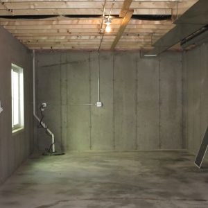

      谢谢你的选择和照片!上半半绝缘实际上是透明玻璃纤维贝蒂,根本没有蒸汽屏障。以下是我的地下室目前看起来像什么:https://puep.app.goo.gl/1kq5ugx6xoicxfbj9.
      我今天读了很多,看到多次喷雾泡沫。尽管成本和悲伤地,环境影响,但我肯定会考虑它。似乎EPS是一种更具成本效益和绿色的选择,所以如果我可以腹部去除玻璃纤维和“穿线”电路板时,我也在调查。我只是在陷入框架之前生病了,但生活和学习......
