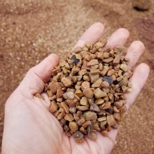

这里有碎石专家吗?我希望看到比我看到的更大的砾石被倒进我的副石板区。这不是一幅好画。
史蒂夫

    看它结块的样子,我不确定是不是洗得好。看起来砾石中有大量的泥土,这不是一件好事。对于紧实的基底可能没问题,但对于毛细血管层可能就不行了。3”-6”的3/4”冲洗砂砾是标准的,在任何地方都可以使用。没有太多的理由使用其他任何东西。

    彼得,当你说3/4"洗过的砾石你是说砾石的平均尺寸是3/4"吗?它看起来有豌豆砾石那么大。

  5. 史蒂夫·麦凯||#5
    这是一张更大的照片。在我手上可能有点脏,但在粉底里就干净了。比我想象的要小,但我认为它会排水。
  6. 史蒂夫·麦凯||#6
    这次附上图片。

  8. 史蒂夫·麦凯||#8
    由于某种原因,我无法让它从我的移动设备上上传照片。这是从我的桌面上传的。
    我想我太担心了。我还以为地面上会有很多碎石。我可以看到,这将是一个很好的顶层,使它容易耙,并得到光滑浇筑混凝土之前。供你参考,大约有18到24英寸的这种东西一直到挖掘的级别。

      照片中的石头在我看来肯定会排得很好。我认为你没有任何理由担心。
