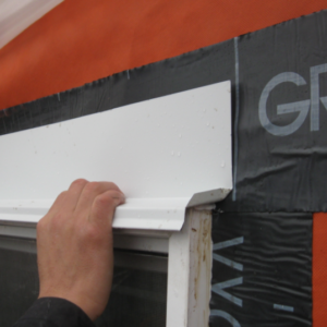

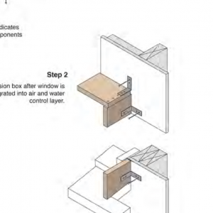

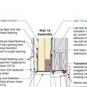

在泡沫覆盖的墙壁上闪烁的窗户 荷兰国际集团(ing)彼得斯|发布绿色建筑技术在2017年8月8日01:33 CZ3。我的WRB在护套上。窗户开口的WRB(“多余的”)被放置在窗台、门框和开口的头部,并固定在适当的位置。然后加入1″的硬质泡沫。垂直和水平的硬泡沫接缝被贴在每个窗户的上下。1×4 furring是“相框”在公寓的每个开口。安装1×4垂直防雨布是为了创建雨幕。我认为窗台和窗户的侧面可以简单地闪到泡沫上。它与3/4英寸的空气空间一起充当WRB。但是脑袋呢? 回答 加入领先的建筑科学专家社区 成为GBA Prime会员,即时获取绿色建筑的最新发展、研究和现场报告。 开始免费试用 相关问题 用于更换插入窗的闪光和密封开口 外墙泡沫保温的闪光窗户 棚屋顶到墙刷 对雨窗玻璃闪光改造的建议? 回复 GBA编辑器 马丁Holladay|2017年8月8日下午02:28|#1 荷兰国际集团(ing),记住,你闪光的是窗户粗开,不是窗户。有关更多信息,请参见在泡沫墙中安装窗户. 如何闪光的头取决于类型的头装饰,你计划安装。在带有外壳的传统装饰窗户上,你将在头部外壳上方安装z型挡板。侧线应该超过z闪灯的垂直腿。 如果粗糙的开口正确地闪光,为了防水,你真的不需要闪光窗户。你只需要把窗户的密封性弄清楚就行了。 荷兰国际集团(ing)彼得斯|2017年8月8日下午03:10|#2 像这样的?除了在我的情况下,刚性帽闪光或只是z闪光将直接磁带到刚性泡沫。http://www.finehomebuilding.com/2015/07/11/watertight-window-flashing 专家成员 马尔科姆·泰勒|2017年8月8日下午3点16分|# 3 荷兰国际集团(ing),与图中不同的是,这是一个很好的做法,弯曲头部的末端向上闪光,而不是向下,以创建一个结束水坝。 荷兰国际集团(ing)彼得斯|2017年8月8日下午3点26分|# 4 向上不下来…感觉更好。谢谢! 保罗•史密斯|9月11日|# 5 马丁, Innie window window的WRB是什么样子的呢?我知道关于inies和outies的文章,它引用了WRB plain for innie窗户,很可能不是在刚性泡沫。 目前特卫强是空气屏障和箔面硬泡沫作为WRB然后雨屏。试图确定一个内嵌窗口的细节,因为结构将有零OH(是的,我读了你的立场,没有悬垂,但不能说服我的客户)。边缘的聚氯乙烯“相框”将从覆层延伸出2英寸,为窗户提供大约2.5英寸的覆盖。两个PVC水平将是倾斜的。 我假设细节将大致类似于BSC深能改造施工指南墙1a装配式预挂门。然而,我担心附加pvc装饰和它应该闪进来。还关心如何附加PVC装饰片,而不必拆除绝缘,以安装2x钉子。我想系类似于第二个附件。 登录或创建一个账户来发布答案。 报名 登录
荷兰国际集团(ing),
荷兰国际集团(ing),
向上不下来…感觉更好。谢谢!
