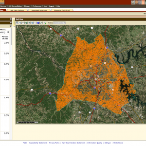

  11. 史蒂夫·纳普CZ 3A乔治亚州||# 12
    迈克,
    这可能比你想要或需要的信息更多:https://websoilsurvey.nrcs.usda.gov/app/
