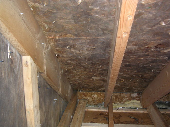

5年前,我和我的家人购买了一幢2层的改装甘布雷风格的房子。我说的修改,是指垂直屋顶一直延伸到地基。所以我们在楼上和楼下都有倾斜的内墙。
我住在6A区。我们都知道这个冬天是什么样的。我在两边的垂直屋顶顶部有一个冰坝。自从搬进来,楼下的石膏板上有一个相当大的裂缝,只是我们还没有开始室内装修。上周那条裂缝开始裂开,而且是湿的。进一步检查发现,楼上的石膏板/地毯湿了,阁楼有霜冻/湿气,垂直屋顶外面有一块与裂缝相匹配的冰冻斑块。
我知道我需要将空气泄漏到阁楼(裂缝)。并且我需要由于水分而在最低限度下重新限制该区域。
我不确定的是如何永久解决通风问题。在垂直屋顶的底部或过渡到典型的斜屋顶时,没有拱底通风口。阁楼上有山墙通风口,没有山脊通风口。
我这周末找了几个承包商去看,他们建议完全拆除石膏板,增加拱底通风口,安装整个垂直墙的挡板,重新隔热,重新使用石膏板。他们不确定如何在垂直屋顶上增加底部通风口,因为没有悬垂物,而且由于垂直屋顶的起点高于地面1.5-2英尺,他们偶尔会被雪堵塞。
我又有别人告诉我他们打算做什么会造成一个糟糕的火灾危险,通过没有防火块的整个墙。我想我同意。IVE还有关于使用垂直屋顶中的喷雾绝缘来阻止所有气流的建议。
如何正确地做到这一点?我们可能会尝试在这个“改造”中添加一个额外的东西,这样就有机会根据我们的选择来正确地修复房子的那一面。但在当前问题上的立场可能会保持现状。
谢谢你!
查理
    查理,
    您可以选择构建通风组件或非通风组件。这两种方法都可行,尽管通风组件需要在保温层上方有清晰的通道,从“底面”(某种仅高出地面几英尺的屏障)一直到阁楼或山脊。如果(根据你对屋顶几何形状的检查和了解)你觉得创建这些通风通道是不可能的,你应该选择一个无通风组件。
    在我看来,这是屋顶,不是墙。如果你有冰坝,你想要创建一个不通风的屋顶组件,最小r值为R-49。这篇文章将告诉你如何做到:如何建造隔热的大教堂天花板.

    谢谢你的回复。我对往哪里喷泡沫意见不一。
    作为参考,垂直屋顶/墙壁从一层甲板到阁楼是气球框架,底部封闭,因为它们位于甲板上。
    我的思想是将垂直屋顶/墙壁泡沫到阁楼,在阁楼的绝缘中吹来,留下贵妇人。但是,我得到一个意见说泡沫阁楼屋顶,关闭山墙并将玻璃纤维放回垂直屋顶/墙壁上。
    我们计划做些规模的比例下降了很多。只想让修复的水分损坏,并尝试通过在过程中绝缘绝缘来永久地固定房子的一侧。你是否看到有一边(阳光侧)留下的任何问题 - 是用玻璃纤维和泡沫的另一侧关闭?另一边目前没有任何问题,我想我们会等到我们被迫与屋顶做点什么,然后比我们现在更深刻。这假设我对墙壁发泡的假设是正确的。
