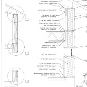

    我仍然对墙细节着迷。托梁本质上是lvl 2x4的边缘,并且在舷外侧是标准盖吗?还是更像显示的地板桁架?关于谁愿意制造他们的任何揭示吗?
    1. 特雷弗·兰伯特||#6
      托梁是典型的现成产品,在我们的情况下,法兰是由实心2x3木材制成的。
      https://www.apawood.org/i-oist
      它是针对网络的长边,与图纸在内部显示短边缘的图形不同。他们的原始设计是这样的定制它们,然后他们认为这是不值得的。我可以告诉你是谁做的,但没有什么意义。他们很可能不再有效地从事业务,即使他们是您很幸运能抓住这个家伙,最终您希望自己永远不会做。如果您想与我联系,我很乐意分享我所学到的知识,尽管我的建筑经验,我很高兴做的事情,我会避免的事情等。我们的气氛与您相似。我的电子邮件是Google Place的TML4873。
