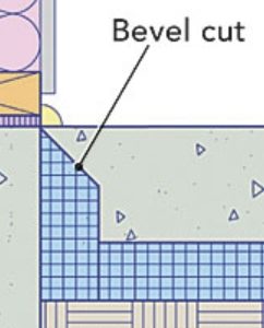

    Q。“我应该把泡沫边缘变细,而不是保持4英寸x4英寸的宽条吗?”
    答:是的。斜面切割将类似下图所示。浇筑楼板后,对楼板与基础墙之间的裂缝进行填缝。

    我把你的建议告诉了我的建筑工人,他担心混凝土会因为斜面太薄而开裂。像草图上显示的45度角怎么样?他已经有了方形的周边带,喜欢它们直接位于内墙泡沫的下方,而不会减少覆盖面积。
    多晶硅是否沿斜面一直延伸到墙上?他认为聚脂可以继续在水平面上折叠90度,然后把泡沫周边带放在上面。

    为什么你画的45度斜角和我画的45度斜角有什么不同?
    在周边已经有很多混凝土浇筑板了,而混凝土并没有被证明是易碎的。
    不要纠结于聚乙烯的去向。硬质泡沫也是一种蒸汽缓凝剂,就像聚苯乙烯一样,而混凝土则是一种空气屏障。
