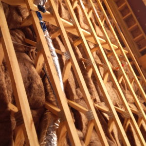

亲爱的朋友们,正如你将在附加的图画中看到我在我的天花板在我的天花板上达到我的生活屋檐下大约8英尺的跑道,以赶上房子后面的第二篇故事天花板的高度。
据我所知,人们通常有相反的问题,他们的倾斜天花板没有足够的空间来隔热,但我似乎有很多。因为我有一个平坦的部分,我认为在那部分放15″吹纤维素是合理的,但我一直在纠结如何处理陡峭的坡度。如果桁架是16或17″深,我会创建一个2″网站建立挡板和填充纤维素沥青,以保持它所有的相同,但与22″我不确定。如果我做一个2″排气口,我更好的在20″纤维素或我可以堆叠2 x R30玻璃纤维蝙蝠在那里?每个电池的厚度是9.5″,这样就会在隔热层和挡板的底部之间留下大约一英寸的距离,这可能是没问题的,不是吗?

    斯巴特将留下空隙,从不适合,并且实质上表现不佳。桁架支架产生的空隙/空气空间成为对流热旁路和潜在的渗透渗透路径。吹制真的是最好的解决方案。
    1“通风空间是最小的最低 - 只要你不欺骗r值,那就更好了。太多了。20”纤维素深度很好,可能仍然在经济上的合理(取决于你的气候钻头),但制造至少15英寸。如果没有密集包装(更昂贵)使用湿喷涂(通常更便宜),以防止随着时间的推移在倾斜部分上坍塌/下垂。

    谢谢各位,我会把通风口弄得尽可能大。通常和弦有多深?因为它是一个开放的网桁架,现实地使我的挡板底部与我的顶部弦的底部齐平,将尽可能深,我可以去下面的覆盖,以创造一个通风口。哦,好的,我明白你的意思。如果弦是2x4的边缘,3.5“深减去半英寸挡板深度留下我3“通风空间和18.5“填补纤维素,这似乎是合理的。我将询问湿喷和其他防止它沉降的措施。更糟的是,在安大略,如果需要的话,我可以在几年内再往那里吹一些。

    巴里,顶部和弦通常是3 1/2“,但有时候几何形状不寻常,就像你的东西。纤维素是便宜的,所以不要担心太多,没有这样的东西。致密 - 包装平行的弦部分和松散- 伯夫部分。除了别人所说的话,更好的发泄空间更好。
