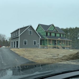

    我应该提一下,我有个好朋友是管道工大师,有石油/天然气技术执照,每天都在安装锅炉和热泵。他可以帮我安装全部的辐射系统和热泵部件只要不到两万。所以我省了一大笔钱。
    我已经附加了房子的照片给的是什么样子的想法。目前,我们正生活在车库易上方。
      又名||# 7
      从图片它看起来并不像阁楼将结束?如果你不整理阁楼,没有一点绝缘椽子,绝缘地板。在绝缘吹那里是迄今为止最便宜的。
