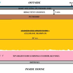

我们刚买了一栋新屋顶的房子,我们在考虑用i型托梁做椽子,并结合XPS硬质泡沫塑料和封闭泡沫塑料喷雾作为绝缘材料。屋顶也将通风(即使许多人似乎与一个无通风的屋顶使用闭孔泡沫喷雾)。请看这里的草图:http://oi61.tinypic.com/33z4en6.jpg.。
在24″o.c.的I-joist,我们的想法是胶水/硅(?)XPS刚性板上的每个I-joist凸缘,形成一个排气通道上面(见草图)。然后在剩余的i型托梁深度上使用泡沫喷雾,并在干墙和i型托梁之间使用另一块XPS板,以减少热桥。
通风通道将为1“至1.5”,通风口下方的XPS板将为1“至1.5”,泡沫层8“至11”,干墙上的XPS板将为1.5“至2”。

  6. 克里斯·詹森||#6
    哇,好多的信息,我真的很感激,谢谢!
    如果我理解你们的建议是正确的;用胶合板和纤维素(见附图)而不是XPS和泡沫喷雾,任何被堵在墙里的水分都可以向外排放(至少这是我们的意图)。在这种配置下,我是否应该通过在石膏板和xps或聚异氰脲酸酯之间设置蒸汽屏障来阻止任何湿气从内部渗入墙壁(室内包装或可能用胶带将xps/聚异氰脲酸酯板的接缝处粘起来)?

    马丁·霍洛拉||#7
    克里斯,
    Q。“我是否应该设法阻止潮气渗入墙壁(天花板组件)?”通过在干墙和XPS或聚异氰脲酸酯(室内包装,或者用胶带将XPS /聚异氰脲酸酯板的接缝处包扎起来)之间设置蒸汽屏障,从内部隔离?”
    如果在这个组件的内部有硬质泡沫,那么硬质泡沫就已经是蒸汽缓凝剂了。无论如何,你使用室内包装作为“蒸汽屏障”的建议是错误的,因为室内包装是蒸汽渗透的。用胶带封住硬泡沫的接缝是有意义的,但这一措施与蒸汽扩散无关;胶带的作用是限制漏气。
    Q。“如果我决定使用闭孔泡沫喷雾,让湿气从闭孔泡沫喷雾的两侧排出是否合理(因为泡沫喷雾绝缘层可以起到蒸汽屏障的作用)?”
    闭孔泡沫喷雾既是一种空气屏障也是一种蒸汽屏障。如果你在闭孔泡沫的任何一侧使用蒸汽渗透材料,不管你想不想,扩散都会发生。你不需要做什么特别的事。
    Q。“如果我不应该在干墙和椽子法兰之间使用硬质泡沫板(因为它们会起到蒸汽屏障的作用),我该如何减少热桥?”
    答:通过这种类型的通风组件,减少通过椽子的热桥接的唯一方法是在椽子的内侧上包括连续的刚性泡沫层。然而,我不建议将刚性泡沫与闭孔泡沫相结合。
