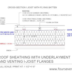

    您确实可以使用一个适当的屋顶衬垫(即不是像tyvek等家装)非常防水,如href =“http://foursevenfive.com/product/solitex-mento-1000/”> solitex mento 1000。这种材料也是超级气密,但允许在38个烫发处向外干燥。为您提供外部空中载波,防止挡风雨/通风空气环节,并提供额外的亚次。如图上所示,此额外的屋顶尤其良好地安装 - 以托梁在您的托梁之间的飞行板条。我们的Proclima Sarking Membrane和您建议的安装方法也被Alex Wilson用于去年的装修,看这个blogpost.。
    请记住室内空中车更好这遵循您提到的打印绝缘在所有6个方面的意图,但对您的室内空中载波奠定了重要性。这将使条件(更潮湿)室内空气保持在它应该留在内部。
