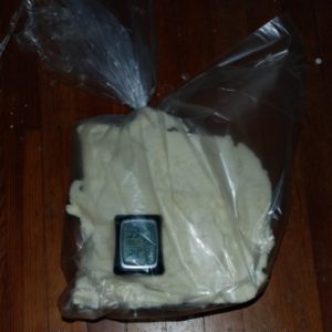

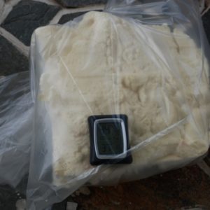

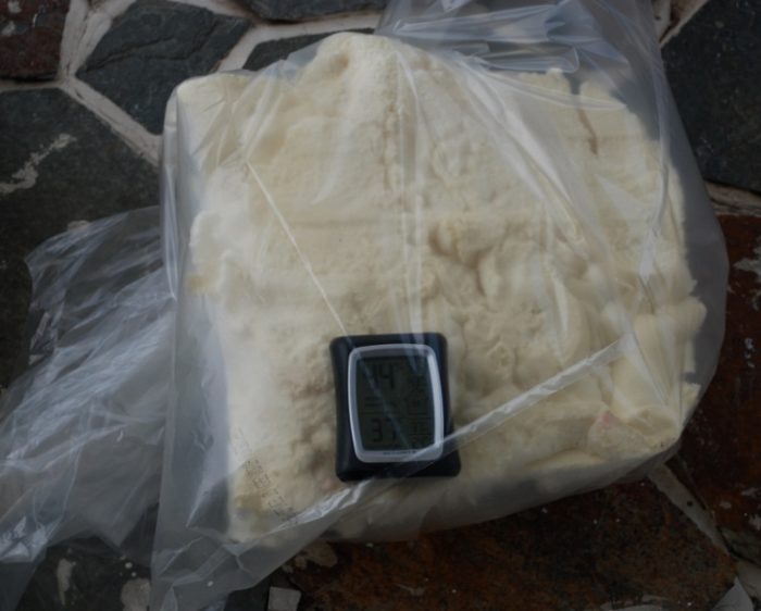

我拿了一张透明的塑料片/箔纸,在泡沫的峰值区域覆盖了1平方英尺的面积。我在锡箔纸里面放了一个温度计,在锡箔纸外面放了一个。
我在各个方向用6″的胶带粘上了铝箔气密。空气不可能进入铝箔的内部或背后。
我今天早上9:50开始实验。两个温度计显示:24℃,57% RH。外面是33摄氏度,46%相对湿度。
上午10点58分,塑料后面的温度是25摄氏度87%,塑料旁边的空地温度是26摄氏度69%。
在12:39,仅仅2.5小时后:我们在塑料箔后面有26C 99%的相对湿度,在它旁边的开放区域有27C 86%的相对湿度。室外:36℃,32% RH
塑料背后每立方米的绝对湿度从12.3克/立方米上升到23.9克/立方米

    塑料测试清楚地表明水分通过泡沫进入了房子。我不知道水分从哪里来。
    今天早上塑料是湿的,昨天晚上当它达到99% RH时蒸汽凝结....
    我的理论是,10次烫发太多了,加热的屋顶把所有的湿气都通过泡沫吹进了房子。

    大约1平方英尺,覆盖厚厚的透明塑料,后面放一个温度计。
    记住,在大约28摄氏度的情况下,只花了3个小时就把相对湿度提高到99%。
    现在,这次我们把它后面的泡沫切开,移开。
    根据泡沫家伙的说法,泡沫处于完美状态,也确实粘得很好。
    湿度计显示木头有点湿= 15%的水分,但摸起来是干的。
    这面朝北。
    然后我们向右走了几根椽子,仍然朝北,切下一块,后面有一个气泡。中间有1/2英寸左右的偏转。
    显然在那一点上没有很好地配合。我确信我检查了泡沫无处安装后,所以这不是以前。
    我把泡沫拿出来了
    把另一个温度计放在泡沫后面,然后再合上。
    几个小时后看看结果:
    室外温度:29C 31%RH -> 8.8gr /m^3
    后泡沫:32C 62%->20gr / m^3
    内部,旁边:24C 62%
    - > 13。Gr / m^3
    你看,泡沫后面(屋顶下)有很多湿气。
    我们可能会争论哪个方向,但对我来说很清楚:水分直接穿过泡沫,太快了,太多了。

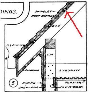

  52. 约翰·布鲁克斯||# 52
    我在想木板之间的缝隙……
    那里面可能没有泡沫
    在屋顶边缘留下通道的缝隙
  53. 福斯特里昂||# 53

    与此同时,尽管我很无聊,我还是做了另一个实验:

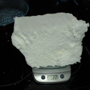

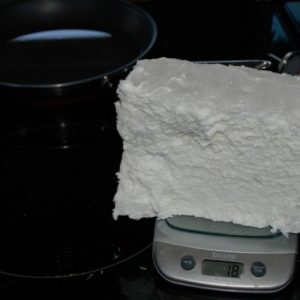

    我拿了半个拳头大小的Icynene轻密度片,不到3英寸长,不到2英寸高,重量是0克,所以我认为它小于1克。把它放在水里,它浮起来,回到磅秤上(但我等待水停止滴水):磅秤现在显示2g!
    然后我把它浸在水里几秒钟。把它拿出来,等水停了。回到秤上:16克!
    它的表面开始感觉像我大教堂天花板顶部的潮湿区域。
    我觉得很奇怪,Icynene在他们的网站上说“吸水率低于5%”,而实际上很明显更像是1/3。即使是按体积而不是重量来算,也要多得多。
    我在这里找到了一个旧的测试结果http://www.tailoredfoaminc.com/technical-data/data-files/icynene-ld-c-50/icynene-ld-c-50-test-results.pdf
    他们说1988年的吸水率是34%,更接近我的实验值。
    好吧,湿玻璃纤维也不太好,但当我在网站上看到>5%的吸水率时,我有不同的期望。
    特别是如果它真的只有5%的话,水就会滴下来。相反,泡沫像厨房海绵一样吸收了它。
    实际上你可以把泡沫里的水挤出来,就像海绵一样。因此,如果有人想知道Icynene开孔细胞是否吸收水分,答案很清楚:像海绵一样,它也像海绵一样保持水分。与屋面材料接触意味着长时间的高湿度接触....就像我的天花板。山脊完全被水浸透了,轻轻地推水顺着我的手指流下来
    我也有一个毫克秤,如果有人需要精确的数字,我可以用一个精确测量和切割的立方体重复这个实验,精确到毫克。

    顺便说一下,我计划做一个新的实验。
    我买了这些纪念德国啤酒杯一升,很好。我会在里面放一个温度计,然后把它倒过来放在6英寸的Icynene上面,它放在40摄氏度的温水里(平均在我屋顶的下面)。
    我敢打赌蒸汽会穿过它,在几小时内将相对湿度提高到90%以上。
    然后根据相对湿度的上升和时间间隔,我们就能算出它到底烫发了多少次。对我这个对物理一无所知的人来说,这是一个很好的物理实验。但现在是关于现金的,所以我现在感兴趣了!

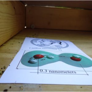

    水分子确实非常非常非常小。
    但构成“空气”的其他分子也是如此
    引用著名的里弗森诗:
    “你可能会认为,任何能阻止O2或N分子的东西肯定会阻止H2O分子,但这不仅仅是粒子的大小。
    最主要的区别在于驱动力。空气靠压差运动。鼓风机门在75帕斯卡的压力差下测试房屋的泄漏,这相当于30英里/小时的风同时吹在所有房屋表面上。在正常的冬季操作中,由于烟囱效应,房屋可能会经历5帕斯卡的压力,这只是每平方英尺1/10磅的压力。
    另一方面,水蒸气通过蒸汽压差扩散。当室内空气相对湿度为68°,40%时,室外空气相对湿度为30°,90%时,蒸汽压差为425帕斯卡,是空气所经历的驱动力的85倍以上。在室外条件相同的情况下,如果室内湿度增加到50%,则蒸汽压增加55%,达到660帕斯卡。
    因此,像传统干墙这样的材料即使在30英里/小时的风速下也能很容易地阻止空气流动,而在接近6倍的压力下却无法很好地抵抗水蒸气流动。这也是为什么Goretex夹克可以挡风挡雨,同时让你的汗液(水蒸气)扩散到外面。
    此外,由于其极高的表面张力(压力是扩散压力的1000倍)和渗透压(压力是扩散压力的1万倍),水通过毛细吸力移动。”

    这里有一些不科学的厨房结果。
    开始称量泡沫:18克。
    保持沸腾的水蒸气几分钟;
    再重一次:22克
    当然,这是有偏见的,不科学的。但这表明泡沫确实能吸收并保持蒸汽中的水分。没有直接接触到水。泡沫开始变得像楼上一样潮湿

    约翰,这很有趣。好的,你认为泡沫在冷却时和加热时吸收的原理是一样的吗?
    查看Riversong关于太阳能蒸汽驱动的第二或第三条评论:
    //m.etiketa4.com/community/forum/general-questions/17488/high-humidity-issues-spray-foam-attic

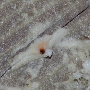

    我又取下了几个点,我觉得泡沫没有正确地粘在任何地方,甚至没有粘在自己身上。我检查的新斑点是两层喷涂的,你可以很容易地将两者分开。
    泡沫外端的“毛发”清楚地表明,一些泡沫确实粘在相当脏的屋顶甲板上,但在完全固化之前,质量分离并随着重力移动。我也见过这种“头发”效果的喷雾。

    看来比尔·布拉德伯里的思路是对的。
    我喜欢实验有一个原因:当其他人不知道或依赖他人的数据时,它们是你能得到的唯一真实数据。
    开孔泡沫是一种海绵。它吸收水和蒸汽。要我说,这可不是什么好事。你不妨用玻璃纤维。我不知道Icynene在他们网站上写的>5%吸水率是什么意思。我的实验清楚地表明它超过30%。我的样品浸泡后,重量从1克变成了20克左右。
    有些人可能会认为这是虚假广告。
    不管怎样,泡沫家伙带着红外相机来了,看起来“还行”。我亲眼看到的。我自然不相信。这是另一种欺骗手段,即使它不是故意使用的。
    这就是我们如何处理的:泡沫喷雾掩盖了一切,我们相信那些花哨的机器,相信它是好的。
    即使是经验丰富的安装人员也没有注意到这一点。如果你相信你的“上帝”(建筑科学),那就相信吧,但不要把福音当作“事实”来传播。这些出版物中的一些事情只是理论,但却被简单地表述为事实。
    我拿起我的刀去了,很有趣。我随机地切开泡沫,你猜怎么着。泡沫确实粘在木板上,但在它固化之前,它从木板上脱落下来,下垂了大约1-2英寸。约翰的三维空洞理论也是正确的。泡沫显然没有足够快地固化,因此“毛发”朝向泡沫的外部。
    我切啊切,一直切到软肋,你猜怎么着:空气流动了!因此,空气从软肋上,从泡沫下面,穿过空隙,一直向上,然后被卡住了
    然后,它一定是在晚上冷凝,饱和了海绵泡沫,吸收了所有的,因此RH在第二天飙升!
    我把它都剪掉了,你不会相信:RH下降了!今天很热,和往常一样,我关掉了所有的通风口,但像往常一样开着空调。RH在50左右,而现在已经在90%左右了。
    所以后来我想,既然我要把它都扔了(我要把它送到加拿大的Icynene的办公室,我告诉你:),我不妨再剪一些。我爬到教堂天花板的最高点,继续切割。宾果!超过2英寸厚的空隙,在各个方向连续。

    我花了一些时间拆除了三个椽子之间的Icynene,并按照我最初的打算在椽子之间安装了XPS。其实很简单;然而,去除开孔泡沫并非如此。
    是的,我知道我可能在建造“龙虾陷阱”,我试着不这样做,但在这个阶段,我已经不在乎了。
    新一轮的喷雾不是一个选择。
    大块的木头很快脱落,但在木头上留下一层“灰尘”状的薄膜,看起来像是细小的泡沫颗粒。显然没有新的泡沫会附着在上面,我需要用砂纸把它从椽子上移除。去除泡沫是相当劳动密集型的,你剩下的泡沫碎片堆积如山。
    我们能把它扔掉吗?还是说它是有害废物?
    !生锈!
    真正使我困惑的是一项新发现。我发现大约有6个螺丝穿过木板,它们都被腐蚀了!这是一个全新的屋顶,我肯定这些是他们用的防锈螺丝。所有的螺丝都被Icynene泡沫包裹,铁锈也在泡沫上留下了痕迹。
    我不是专家,但我的解释是,这是因为内部蒸汽在冬天到达了冰冻的屋顶甲板?我们的屋顶显然没有漏水。我想这是最有力的证据,证明这不是在屋顶下的合适材料!

    在第一个冬天之后,我打开了几个椽子空间,去掉了6英寸的泡沫层。每个紧固件都有明显的腐蚀迹象!请看下面的例子图片。
    这足以证明,在冬天的时候,有足够的蒸汽穿过泡沫,凝结在屋顶甲板的下面。
    单凭这一点就足以把泡沫都去掉。我可不想一个价值两万美元的屋顶过早生锈。

    今天早上,我拿了一平方英尺大小的Icynene泡沫,6英寸,和温度计一起放进一个袋子里。我想重复一个与之前类似的实验,但这次只使用泡沫,基于材料加热时水分存在的原理。
    温度计的初始读数为24℃,相对湿度54%。我把袋子放在外面,看下面的图片。下一个读数是:38摄氏度,41%RH。听起来不多,但看看细节吧!
    气囊内空气:约。1立方英尺-> 0.0283168立方米(m^3)
    启动温度和相对湿度:
    24C, 53% RH => 0.01146 kg/m^3。袋内实际水分= 0.0283168 m^3 * 0.01146 kg/m^3 = 0.000324510528 kg = 0.324510528 g
    中午:
    38℃,41% RH -> 0.01875 kg/m^3。袋内实际水分= 0.0283168 m^3 * 0.01875 kg/m^3 = 0.00051219 kg => 0.51219 g
    差异:0.00729 kg/m^3 =袋中水分上升63% !以克计:0.51-0.32 = 0.18768克升
    袋子里空气中的水分从0.3克增加到0.5克!
    这只是一平方英尺的泡沫。我已经安装了1800平方英尺的泡沫。
    让我们算算:
    如果1800平方英尺的Icynene在温度从24摄氏度上升到38摄氏度时,每平方英尺释放0.2克水蒸气,这实际上是一个非常现实的假设,在非常炎热的日子里,屋顶甲板的底部高达51摄氏度,那么我们的总水蒸气为1800 * 0.2克= 360克。
    这意味着在很短的时间内,几个小时内,至少360克的水被释放到房间里,房间的总风量约为。140 ^ 3。也就是说,每立方米空气的重量增加2.57克。
    基于这个有用的工具http://www.conservationphysics.org/atmcalc/atmocalc.php你可以计算出,在室温(23℃)下,每立方米增加2.57克水,会导致相对湿度上升13%,例如从50%上升到63%

    1.锈蚀紧固件是明确的证明,开孔泡沫不适合吊顶应用,当安装在屋顶甲板下。即使在6英寸的地方,仍然有太多的蒸汽穿过泡沫,在屋顶下凝结。我之前在这篇文章中引用了其他客户的话说,他们发现屋顶正在腐烂,一位建筑检查员看到像我这样的金属屋顶在安装开放式牢房时“从里到外”生锈。不要使用屋顶下的开放式牢房。

    更新:袋子外面的泡沫现在是44摄氏度,袋子里面的相对湿度:36%。
    新的数字是:0.63克水蒸汽在包里,因此,比我装的时候多0.32克,对于我整个上层1800平方英尺的Icynene * 0.32克水蒸汽每平方英尺= 576克。现在袋子里的水蒸气比我上面计算的38摄氏度时多60%。
    当你做所有其他的数学计算时,结果是整个楼层的相对湿度在室温下上升了20%,例如从50%的相对湿度上升到70RH!
    水分问题与开孔泡沫现在揭开了神秘面纱!
  148. J。||# 150
    最后一次更新。袋子在阳光下,达到了惊人的65摄氏度,20%的相对湿度。现在袋子里的水蒸气量是正午时的3倍。
    整个楼上的水比今天早上多了1039克,每立方米上升7.4克,相当于湿度从23摄氏度50% RH上升到90%RH !!
    我想我们现在有足够的证据来完成这个课题。如果有人有证据证明“这么多房子可以使用开孔泡沫”,请出示证据,因为我根本不相信。
    至少我可以用可靠的数据来支持我的说法,但我还没有遇到一个来源来支持在屋顶下开放牢房“是可以的”的说法,这包括AJ的说法

    唐,你用袋子里的泡沫做的科学实验是无稽之谈。错误的实验导致错误的结果是没有意义的。如果他们成千上万的房子都像你一样被喷错了的话,Icynene早在几年前就倒闭了。

    至于你生锈的指甲,休息一下吧,伙计。泡沫中生锈的那部分钉子无法支撑住屋顶。嵌在木头里的那部分支撑着屋顶。我刚测量了一个有25年历史的屋顶。你应该看看那些乱七八糟的东西。我想大多数这样的屋顶都有笨蛋。25年前,山脊帽都是铝制的。屋顶工人只会用几乎没有涂层的廉价枪钉。不同的金属放在一起就是电池,一种金属成为阴极,另一种成为阳极。这使得钉子被侵蚀的速度比屋顶坏掉的速度还要快,然后总有一天屋顶会塌下来。
