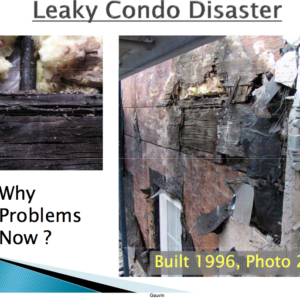

    “当练习从2”X4“@ 16”变为2'X6“@ 24”墙面建设时,介绍了墙壁性能的效果,当练习改变为90年代早期的90年代初期发生了......墙壁性能的影响。“
    是的,确实。密封的蒸汽屏障对你们的气候影响深远。
    http://www.buildingscienceconsulting.com/presentations/documents/xv_gauvin_coquitlam_test_hut.pdf.
  11. 专家成员
    马尔科姆泰勒||#11
    John,我参加了CMHC讨论泄漏的共管公寓危机的研讨会,阅读了他们的报告和你发布的建筑科学摘录。从这些情况中,你怎么能得出聚vbs和由于外部湿气渗透墙壁而造成的严重损害之间的因果关系呢?Building Science确实推荐了一种气密的干墙方法来密封空气,作为一种可以让室内干燥的替代方法,但我从未听说任何参与其中的人认为这足以避免我们所看到的破坏。
