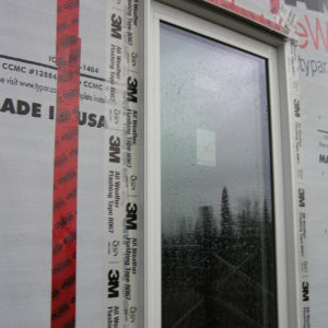

    安装完毕后,窗口会闪到WRB上——我想应该没有雨屏需要担心吧。
    您可能有一个困难(取决于胶合板的厚度较厚)是您是否有足够的固体木材来保护法兰。
    你的闪光点听起来和我的没什么不同。
    请注意胶合板雄芯片外部周围的2x4。
    没有那个额外的木材,它会很难或不可能妥善固定法兰。
    安装后,向WRB闪烁窗户并不困难。
    我有点担心,在没有某种刚性护套的情况下伸展闪烁的胶带可以伸展闪烁的胶带,这将是一个挑战,而没有某种刚性护套,以便从后面支撑WB - 但是3米磁带太渴望坚持没有问题的事情。
    闪烁完成后不久,东墙窗户得到了一个良好的测试 - 强大的东风和驾驶下雨,但没有泄漏。
