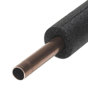

    我从来没听说过管绝缘被称为“3英寸墙”。
    这是管道保温的样子。你可以在大多数五金店或伐木场买到。最常见的类型是由泡沫制成的,它们可以纵向分开,所以安装起来很容易。
